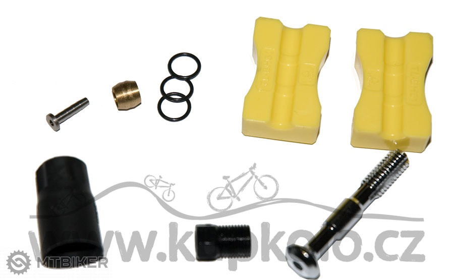

planujem kupovat novu hydraulicku brzdu a az som sa zdesil ked mi v servise povedali ze naplnenie a odvzdusnenie bude stat cez 20E. je to normalna cena? preto sa pytam.. ma niekto navod pripadne vie poradit ako nacvaknut hadicku, naplnit kvapalinou a odvzdusnit? jedna sa o prasa xt, hadica je originalna a packa je stara DC. pripadne.. je v nitre niekto sikovny a ochotny ?

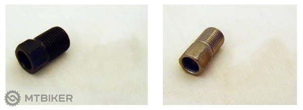

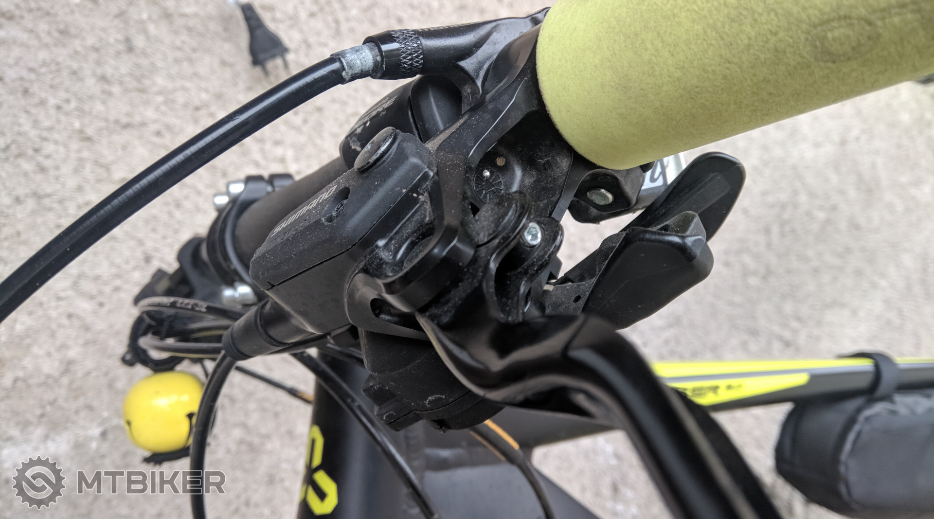

luigy mas recht, ked porovnam tie foto tak uz to vidim aj ja. A je dost mozne ze mam zle tie skrutky, kupoval som ich samostatne a asi mi boli dane zle. nickovw08 dva zavity by to riesily, ale uz sa to bojim o tolko dotiahnut a neviem vobec ci by to este islo bez poskodenia, uz teraz su fest dotiahnute, nechcem prasknut novu paku To radsej iba prelepim izolackou tu medzeru ak by sa tam chytal bordel a ked budem casom menit hadice tak to vymenim...

Ahojte,minule som tu mal dotaz ohladom jednej brzdnej packy..mala vacsiu volu ako druha a obcas to tlacilo az na prsty. Rady sa mi nedostalo,vraj sa to da len doliatim oleja.
A pritom stacil imbus.
zle som sa vyjadril..nie volu,ale vzdialenost..pretoze predtym mi to uz zvieralo prsty..len som sa potesil ze som na to prisiel sam..sry za OT len je divne ze mi toto vtedy nikto neporadil
https://www.velohanak.cz/cyklo/shimano-sm-bh90-krytka-brzdove-hadicky/
https://www.velohanak.cz/cyklo/shimano-sm-bh59-krytka-brzdove-hadicky-1-ks/
