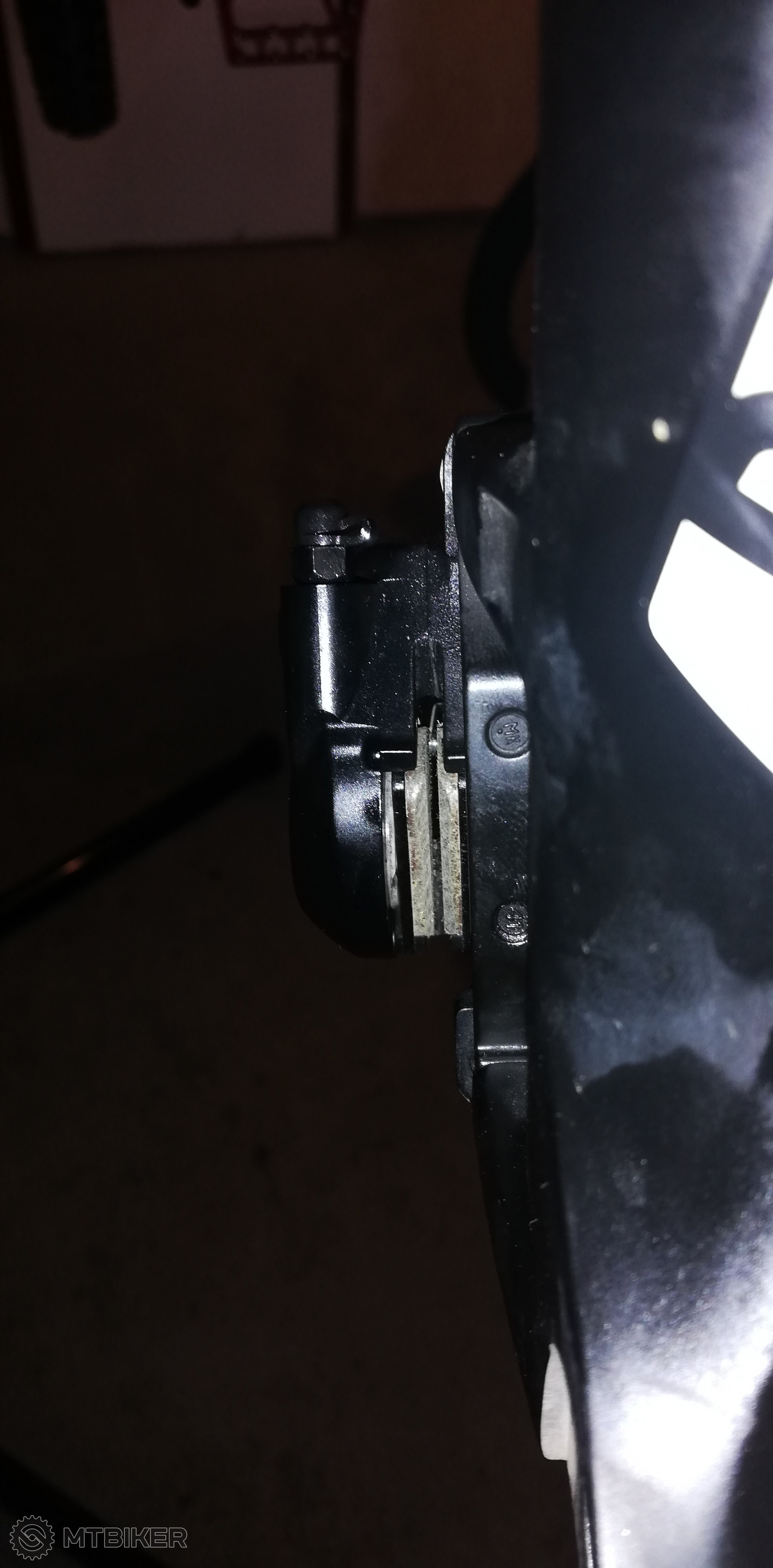

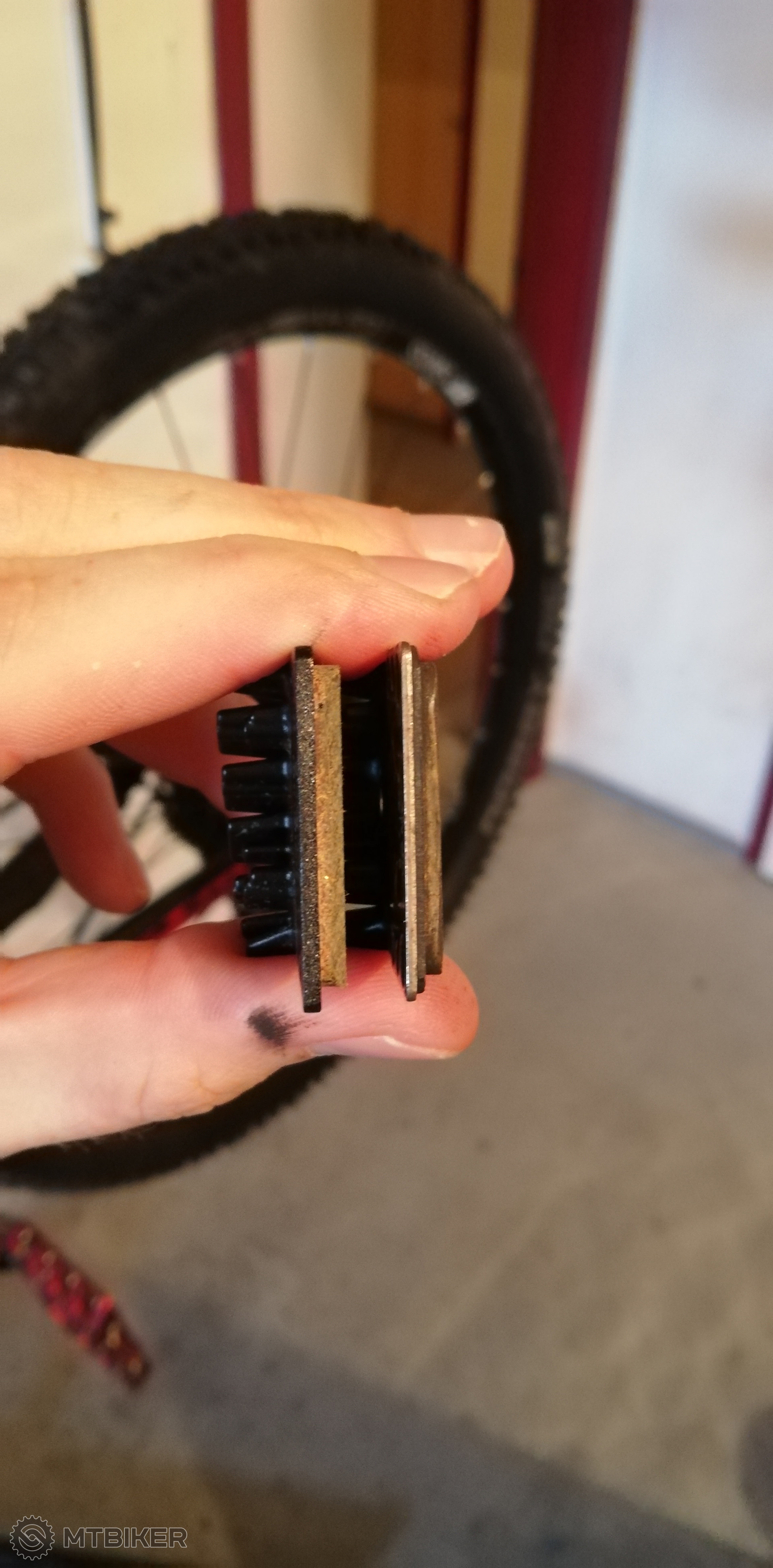

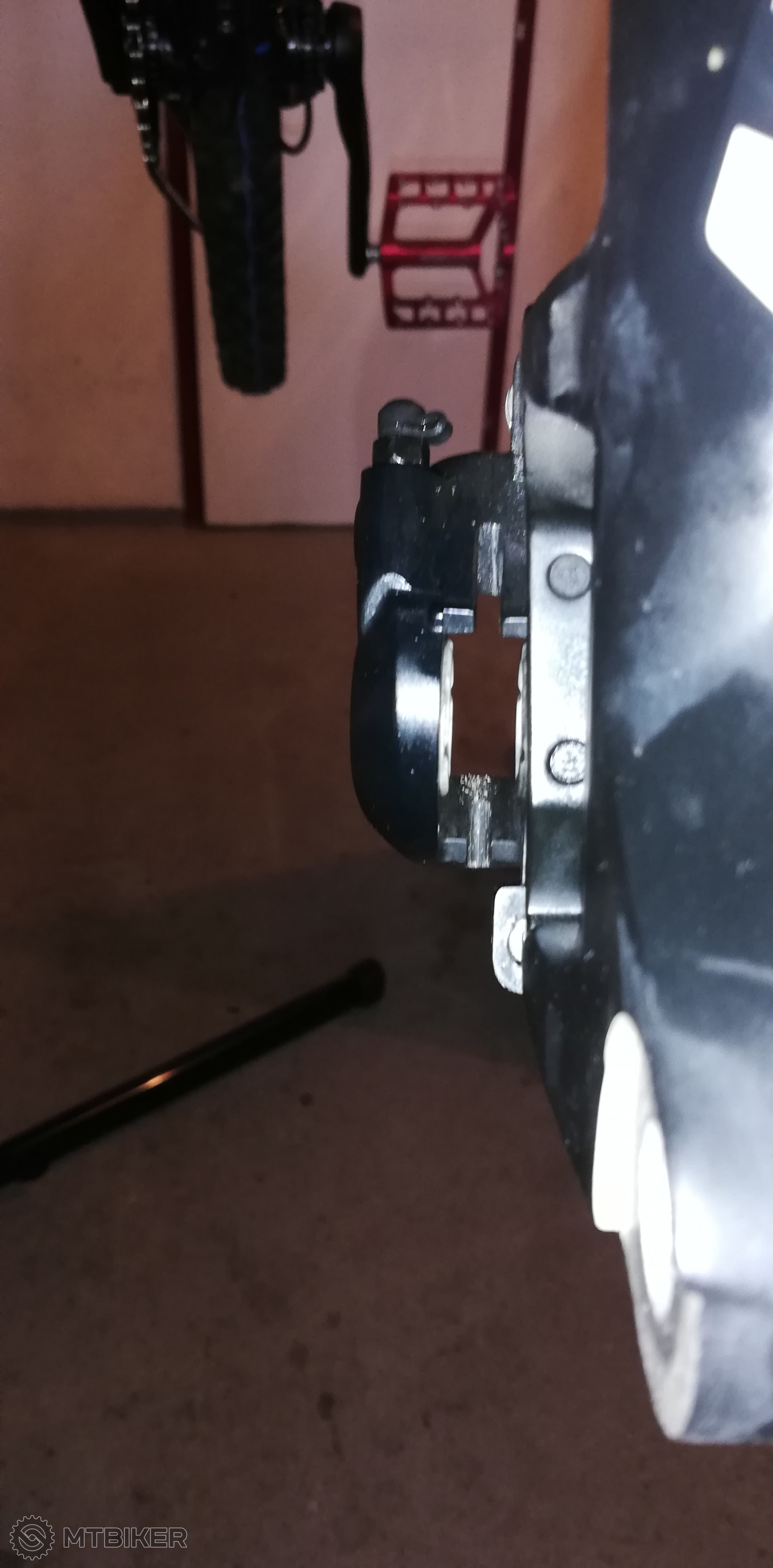

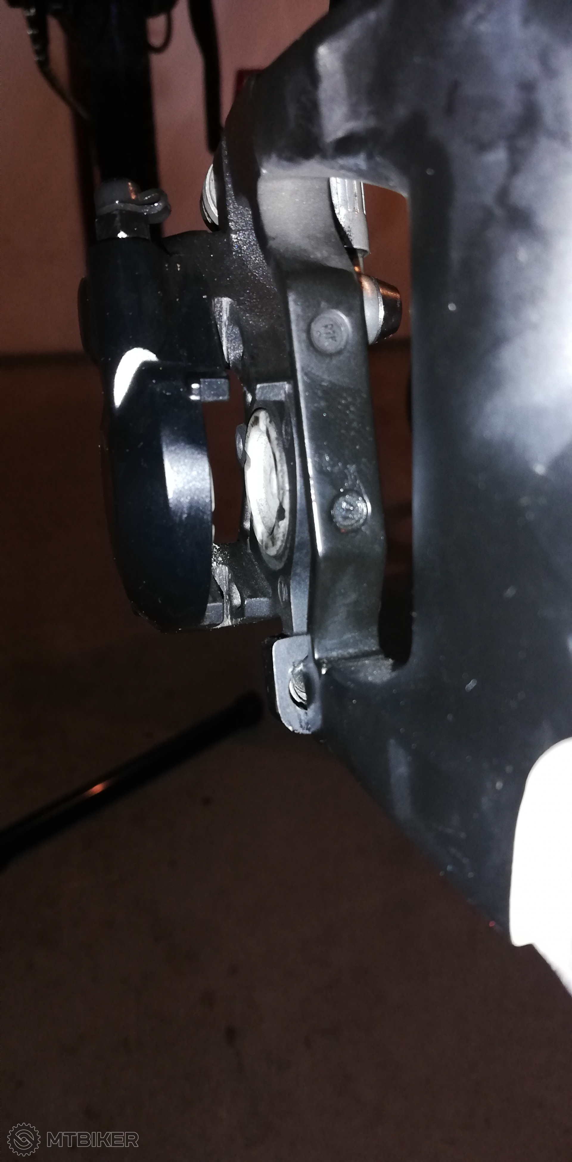

No takže neviem, aj keď som ich dal na kotúč Xt medzera bola malá, takže kotúčom to nie je. Pofotil som to. Pôvodné platničky su J04C nové mám J02A. Neviem kde je zrada.
piesty su malo rozlačené, otvoriť hore nádobku , dole nahod platničky a plochým šrobovákom opatrne zoztlač aby sa piesty zatlačili cele do tela... potom to bude ok...
nie šrobovakom rovno na piesty lebo ti pasknu a dobrzdil si...!!
Presne tak to vyzera, ze nemas dostatocne roztlacene piestiky, otvor expandzku a roztlac plastovou monterpakou. Ja ked dam ten zlty blok do tela tak piesty su takmer zarovno s telom, cize nevytrcaju von, ked ti vojde ten zlty blok medzi piesty malo by to byt tym v poriadku, ale nemas nahodou ten zlty blok nejaky iny? nieje tensi? a po druhe, zmeraj hrubku tych oblozeni, uz z fotky sa mi zda ze maju nejaku hrubu vrstvu brzdneho media, pride mi to ako keby si mal aspon 4,5mm oblozenie.
