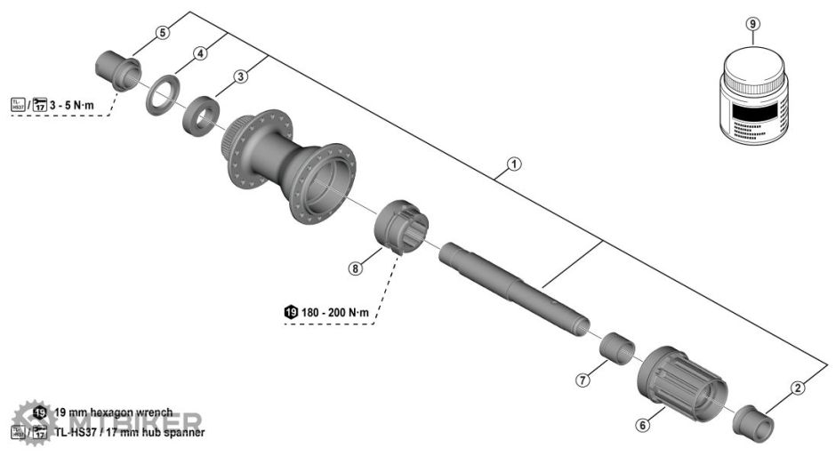

Mam na novom biku nove naboje co maju z nejakeho dovodu volu. Mam moznost to reklamovat, len je to kupovane cez net tak sa chcem najskor pozret ci to nejsom schopny sam opravit. Az ked nie tak to poslem kurierom. su to tieto kolesa: http://www.sun-ringle.com/mtb/wheelsets/charger-expert/ Je to pevna oska. Neviete mi poradit v com moze byt problem? pochybujem ze nove lozisko bude mat volu. nemoze tam byt nejak zle narazene alebo co?
kazdopadne, nikdy som priemyselne naboje neservisoval. na ivele je len servis hodne stareo typu. preto budem rad za hocijake rady ake mi k tomu date... zajtra sa tomu budem venovat, dnes musim zistit ako to funguje. Tak ma niekto nejaky navod alebo pod?

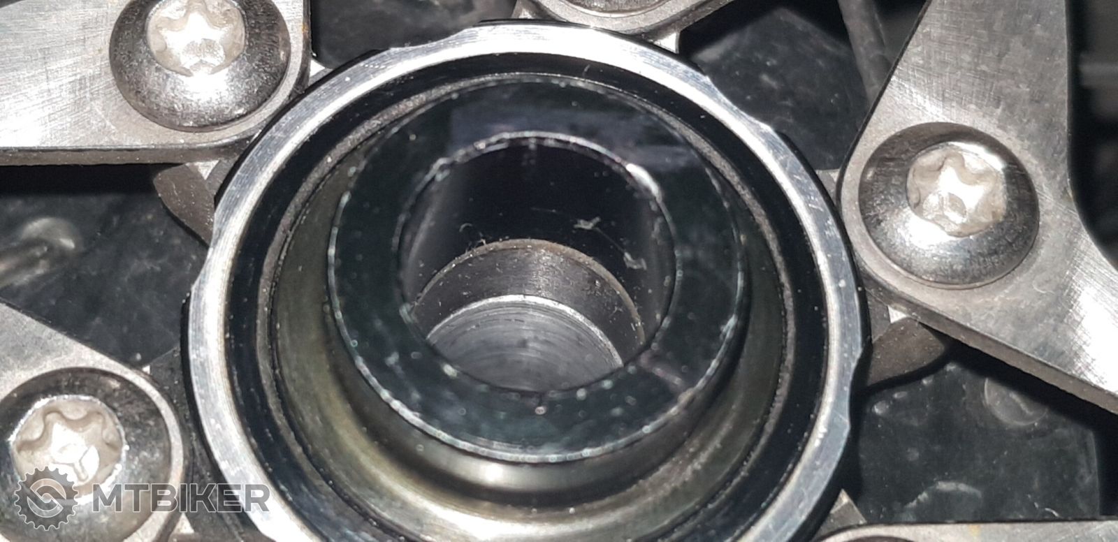

to cele drzala na mieste skrutka s prachovkou alebo som cosi znicil? vdaka

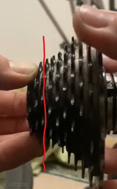

a teraz som si vsimol slabu volu medzi maticou a telom kazety sram red
to je ok?

toto este vytiahnem, poneac trialov 15mm inbus zjavne nebol spravna odpoved. Vyzera ze 19mm a traja spiti robosi budu treba bo 200nm asi nedam sam ;-]
zaujimavost je ze shimano ma vypublikovane minimalne dve verzie dokumentacie k tomuto naboju a v tom ktory som vygoolil prvy info o toole chybala, v updatnutej verzii uz je. Drzte palce, toto nebude rovny zapas ;-]

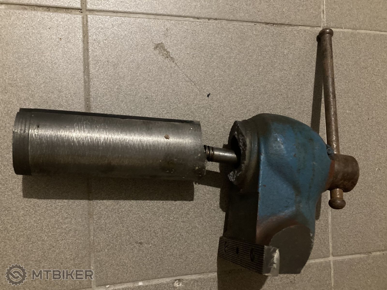

Otazka je, co povolis.
Ma zmysel/da sa to zavarit? Tesak co ty na to?
A presne koli tomu som si dal vyrobyť poriadnu paku pre náboje 350tky, 240tky a 180tky lebo uz som mal dosť toho trápenia
