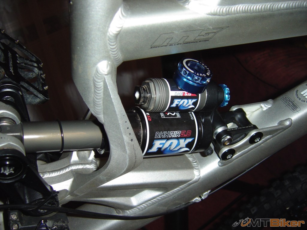

edit: dali ste mi chrobaka do hlavy, idem este skusit pozriet co je pod tou bielou zatkou, prikladam foto
Takto to vyzerá u Floata. Rovnako to bude aj u Teba.
Tlak bude ok, tam kde som si dal robiť ventil ja, robil aj na Ransoma náhradný ventil do negatívky kde ide aj viac ako 300 Psi. Takže tohto by som sa nebál. Aj vo Floatovi bude pri dorazoch pekný tlak.
a novy vetil by sa tam mohol teoreticky iba nasrkrutkovat do povodneho zavitu a bolo by;)
a potom uz len vyriesit ako to rozumne otvorit ked je to natlakovane na 150 psi aby to nevybuchlo
Ten nylon vnútri bude slúžiť aj ako poistka pre blbcov čo sa bavia a nevedia čo robia. No a aj ako pečať pre servisy.
Tlaku som sa bál aj ja, ale zbytočne. Ja som šiel na to opačne. Vypustil som olej odvzdušňovacím červíkom vo vzduchovej komore ... postupne som len povoloval závit a olej pomaly vytlačilo von. Keď bol už tlmič prázdny (nešlo ho mco stlačiť pohyblivý piestik vo vnútri "nohy tlmiča" vysunul tlmič úplne) som pomaly začal povoľovať tohto červíka, vysoký tlak tam už nebol, no pustil by som sa teraz už rovno do toho červíka bez vylievania oleja. Pomaličky povolíš a dusík unikne bez problémov. Niet sa čoho báť.
