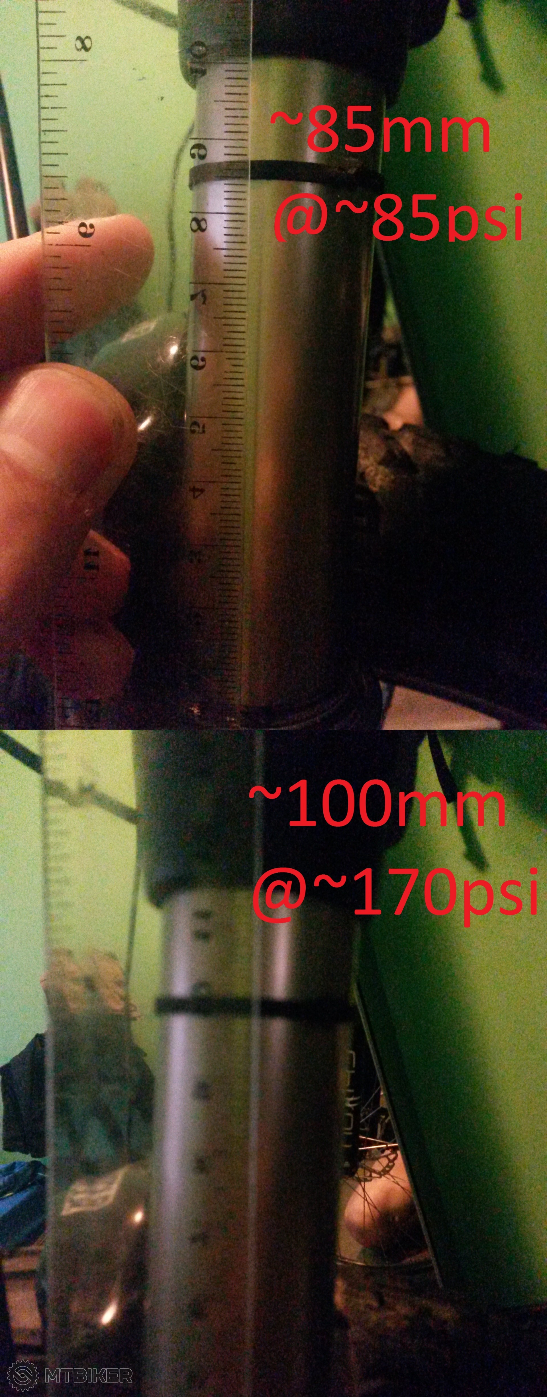

Skusil som ju nafuknut na 170psi a vynorila sa o 20mm (tj do 100mm zdvihu), ked som sfukol naspat na 85 tak sa o 10mm zase zanorila, je to normalne? Seriozne uvazujem ze ju dam na 140mm zdvih, mozno potom budem realne na tych 100mm so SAGom
Takto to vyzera, sorry za blbu kvalitu. Co som sa docital na nete tak nie som ani zdaleka jediny kto ma takyto problem, akorat u nich to je 5-10mm. Takze problem nebude v oleji :/
Ak vidlica nejde úplne na doraz pod korunku, často za to môže patróna ako sa už rozoberalo vyššie. Olej sa napení a proste nejde stlačiť viac ako po určitú hranicu. Občas som sa stretol aj s tým, že v nejakej vidlici bola dlhšia patróna a tak ani nebolo fyzicky možné dať doraz (to by nemal byť tento prípad).
K tomu vysunutiu - 170psi je veľmi vysoký tlak a ten stlačí negatívnu pružinu tak, že sa vidlica vysunie viac ako pri bežnom tlaku. Takže stať sa to môže a nemusí tam byť nič vadné, avšak určiť presnú diagnózu cez internet z fotky je občas akoby človek poslal lekárovi fotku a chcel po ňom riešenie.
No ak je to na uzávere vzduchovej komory (tak to z fotky vyzerá) a piest o tú hmotu nenaráža, tak po vyhodení bude mať vidlica akurát menej progresívny chod. Nestretol som sa však ešte s takou vidlicou a neviem, koľko tam je miesta a či by to pomohlo.

Včera som mal otvorenú Raidon a v tej nohe so vzduchom sú také dve malé protipružiny ktoré toto podla mna spôsobujú. Otázkou ostáva čím ich nahradiť.
zo Suntouru mi supportak pisal ze mam tu 9a na obrazku skratit o 15mm.. sam si na to netrufam a platit servisu za dizajnovu chybu vidlice sa mi dva krat nechce
asi to radsej budem riesit zvysenim zdvihu na 120-140mm, beztak je kratsia nez povodna XCT, ktora navyse o nejakom sagu ani nepocula
