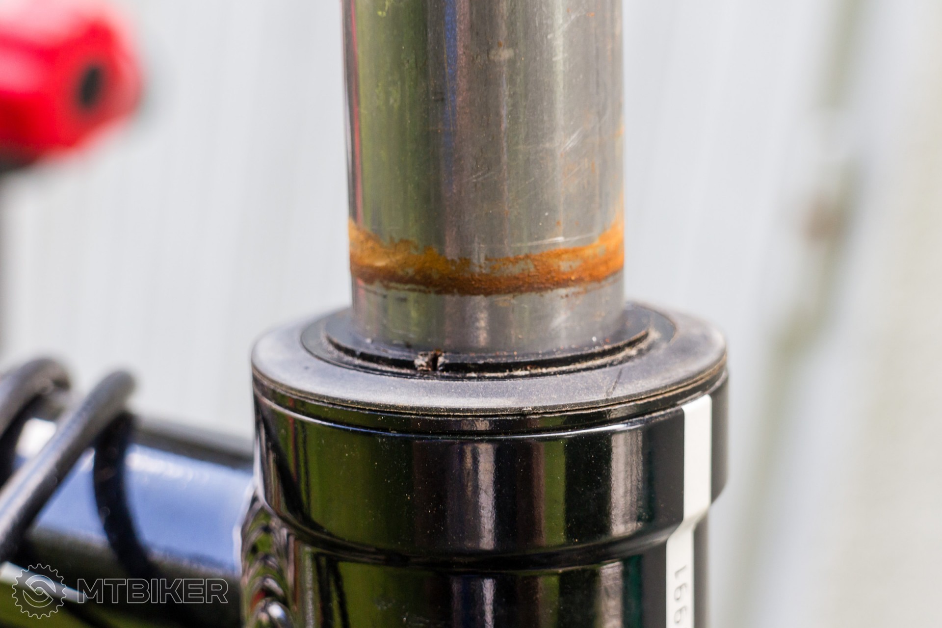

Nevie niekto poradiť ako vybrať vidlu z tohto? Treba na to nejaké špeci náradie? Nechcem do toho rýpať, lebo to je plast a možno to chce len jednoduchý grif, no nechcem to poškodiť.
Nastriekaj na ten zapečený krúžok silikonový olej, WD-40, alebo niečo obdobné, chvíľu počkaj a potom kladivom klepni zvrchu po stĺpiku vidlice, ono to povolí.
