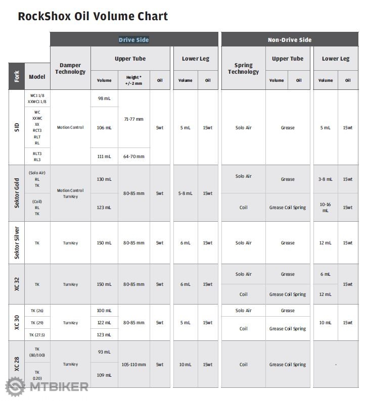

Mam vidlicu Rock Shock XC30 solo air 120. od novoty ešte nebola kontrolovaná a tak som sa rozhodol že ju idem zoservisovať. Kupil som aj oleje 5W a 15W. teraz som ale zistil že 5W olej ani nebudem potrebovať? Je to pravda? A keď ano tak kde?
Alebo neviem čitať tabulky?

no išiel so podľa tejto tabulky . je tam písaný aj 5W olej ale neviem či aj do vzduchovej. Vie mi to niekto polopate vysvetliť?
do nohy s olejom das podla tabulky 5wt olej a potom ked uz das spodne nohy, tak vidlicu naklonis asi do 45° uhlu hore nohami a das do tych otvorov dole do kazdej nohy 5ml 15wt (ak mas rebu/sid) alebo podla tabulky pre ine vidlice RS

ide do tvojej len 15w
Ale zas tu píšu 5W
https://sram-cdn-pull-zone-gsdesign.netdna-ssl.com/cdn/farfuture/VTrGiwFIdGcYxeCeANPgouRtCg-3dRjMPXSWUxpdQlE/mtime:1399653746/sites/default/files/techdocs/gen0000000004671_rev_b_rockshox_oil_air_and_coil_chart_2015.pdf
Tak si vyber
