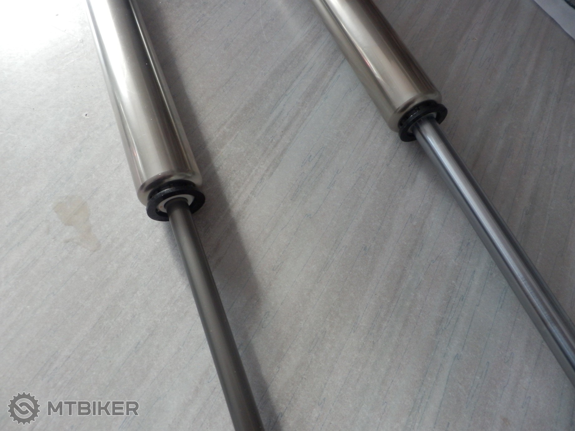

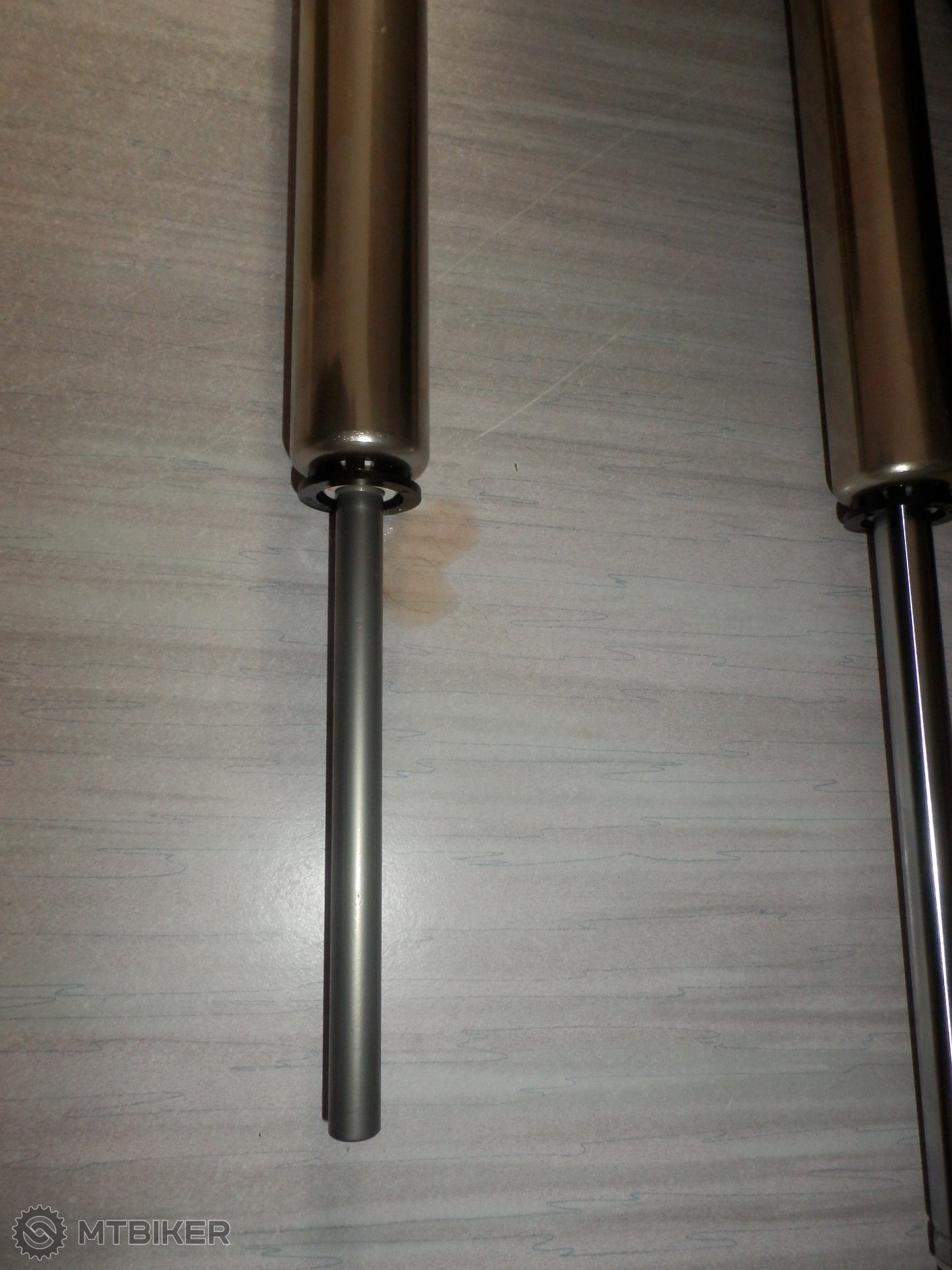

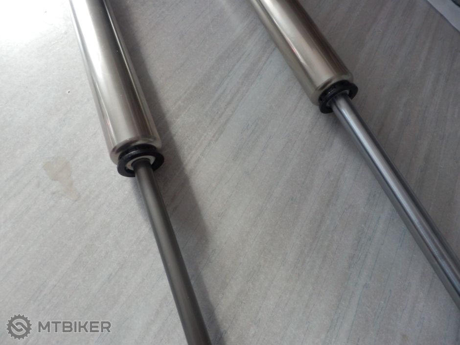

To by asi vysvetlovalo prečo s tej pravej nohy nevitiekol olej. No a keď som dneska pri skladani vsimol to tesnenie medzi vnutornou nohou a tou tyčkou tak neviem či ten olej tam dokaže prejisť a ešte do konca aj hore.. Je pravda ja som vzduchovu nerozoberal ale tu olejovu ano .
