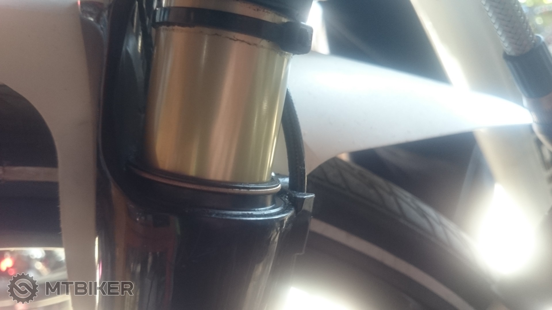

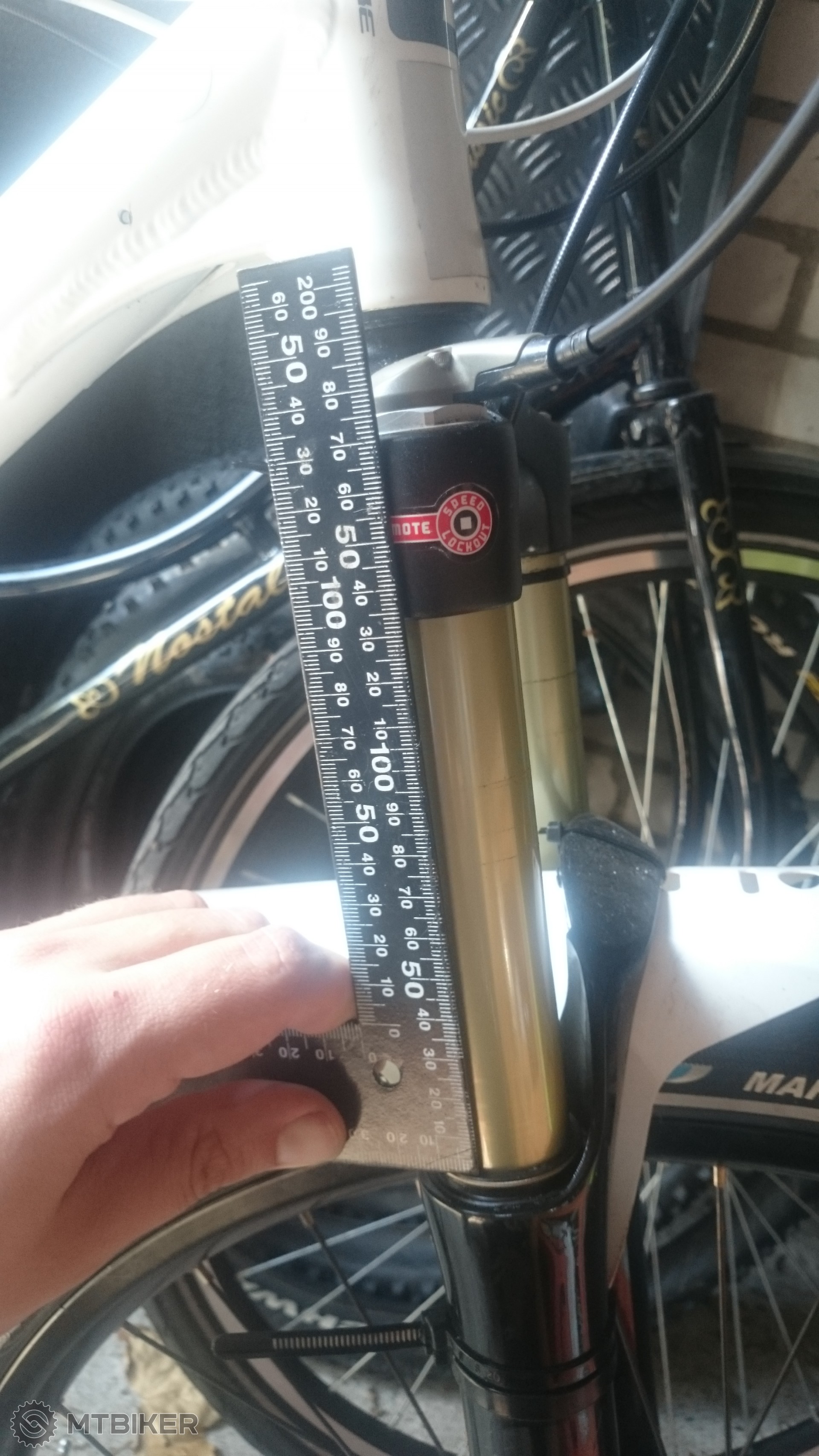

Viete mi niekto prosim poradit? Nova Suntour Epixon mi ide iba 80mm do zdvihu aj po vypusteni vzduchu. Myslel som ze je tam omylom nastaveny 80mm zdvih (nohy trcia okolo 100mm) tak som ju rozobral ale zistil som ze je nastavena na 100mm. Neviete cim by to mohlo byt? Mam ju reklamovat?
akoze podla teba je v poriadku ze vidla co ma 100mm zvdih ide len na 80mm ? cize ked som chcel zdvih 140mm tak som si mal kupit vidlu so 160mm lebo 2cm doraz?
Asi ju radsej odnesiem do servisu, len clovek by necakal od novej vidlice taketo patalie riesit :/ Inak zo spodu na lavej nohe to neviem dotiahnut. Sa to vnutri cele kruti ked to zatahujem. Je na to nejaky trik?
edit: uz sa mi to podarilo, stacilo trocha nafuknut
staci ked ju trosku prifuknes a krutit sa to prestane a tam staci vybrat tlmiacu patronu otvorit ju a odliat trosku oleja tak aby sa dal piest uplne zasunut
S tlmiacou patronou si uz netrufam sa babrat, radsej to necham na servis. Rovno si dam aj zvysit zdvih, co bol vlastne moj povodny zamer, ale ked som na vlastne oci zbadal ten mini-kolik ktory treba nasilu vyrazit odtial tak som si to akosi rozmyslel. Kazdopadne diky vsetkym za rady, aspon viem v com je problem
