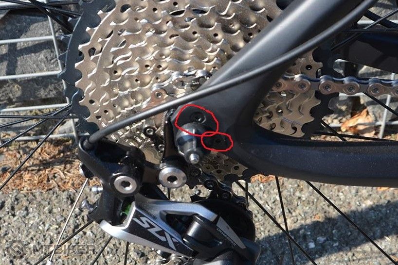

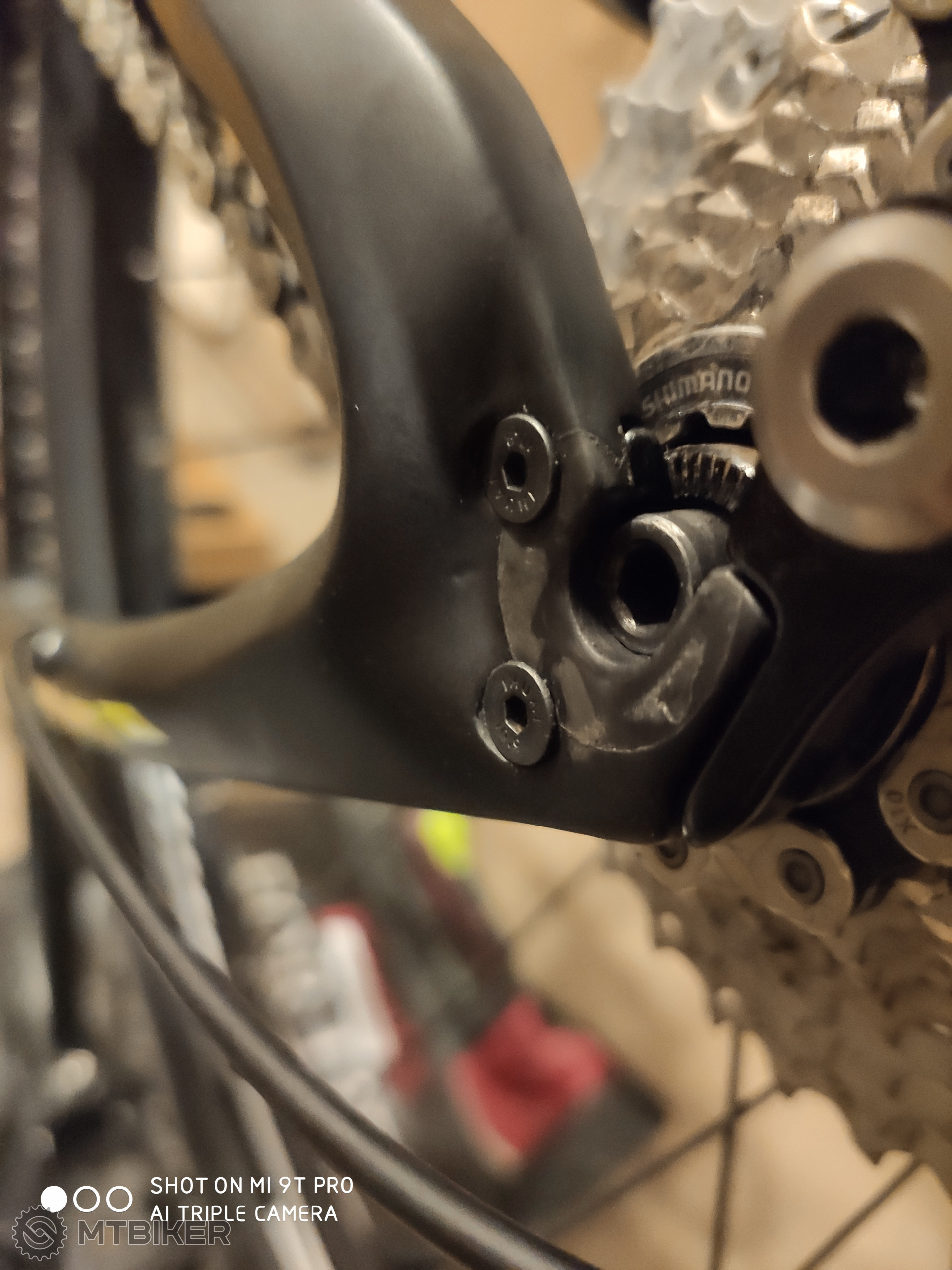

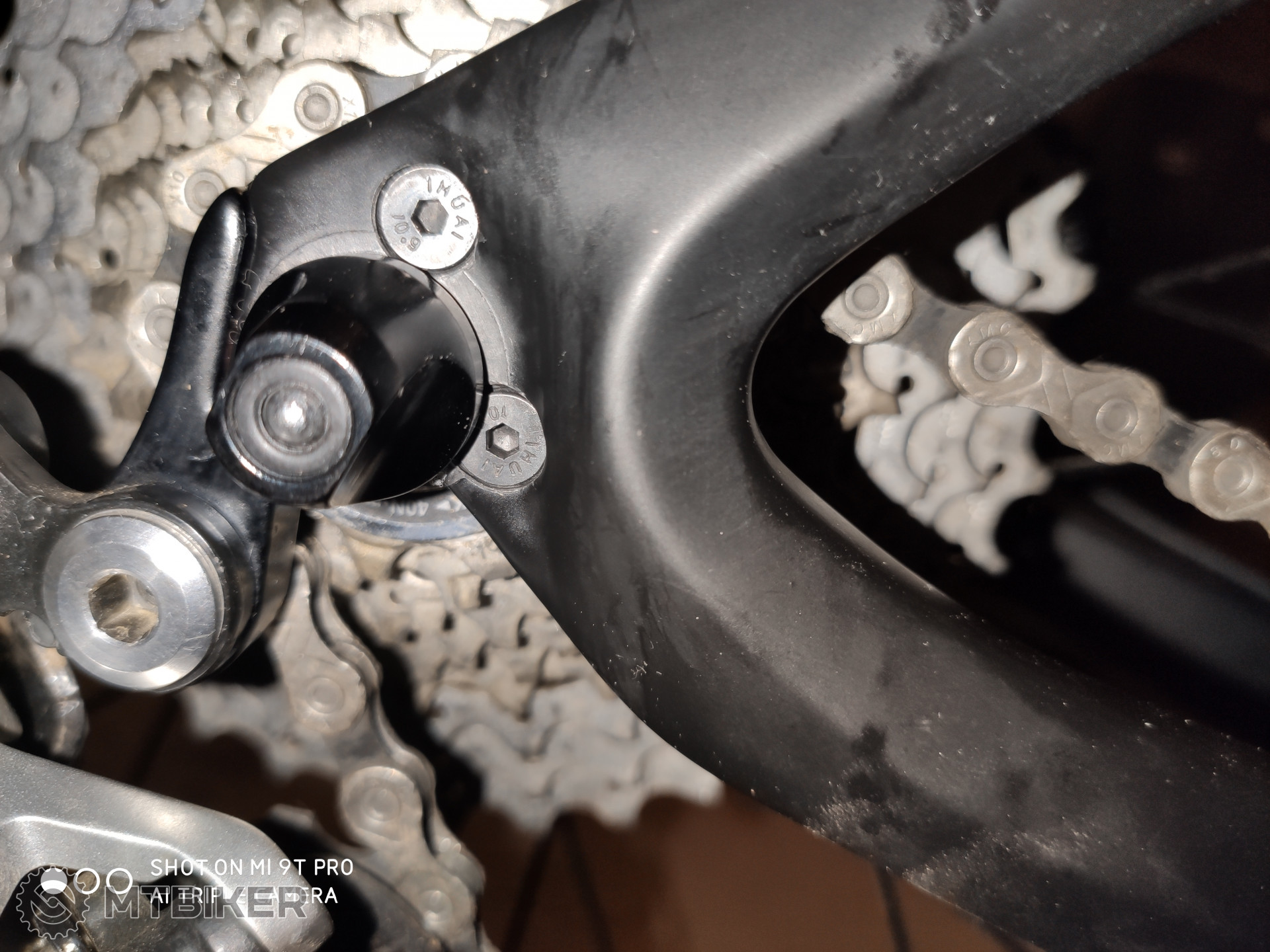

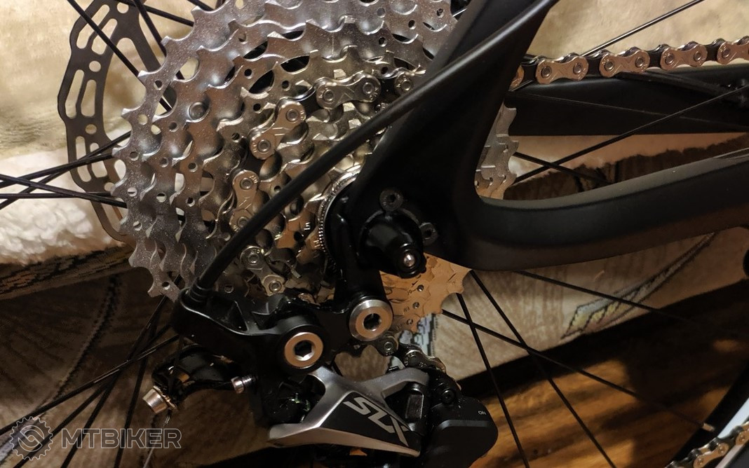

Mam mensi problem na biku z alzy (Sava carbon 5 29 MTB). Bike je novy v zaruke po 3 vyjazdoch som si vsimol ze mam stale po kazdej jazde povolene zadne koleso (moze to byt rychloupinakom). Zistil som ze vytrcaju sruby ktore drzia patku prehadzovacky a presne zavadzaju matke na rychloupinaku, takze matka nedolieha rovno celou plochou. Skusal som ine sruby ale nepomoze proste je tam malo zahlbena diera pre hlavu sroby v rame. Ram je karbon mojou otazkou alebo prosbou o radu (pomoc) je ci mam smelo vrtakom do kovu zahlbyt do karbonu alebo dat tam nejaky medzikus (podlozku). S bikom som inak spokojny ako XC pri cestaku mi vyhovuje takze posledna moznost je vratit bike. Prikladam foto problemu na mojom + nahodne som nasiel inzerat s rovnakym bikom a som zistil podla foto ze ma ten isty problem ako ja + foto ako to ma vyzerat.

ale radšej zožeň inú (sú rovnaké a nový RÚ stojí pár €, možno nájdu v servise aj samostatnú), keby fakt bolo treba reklamovať
