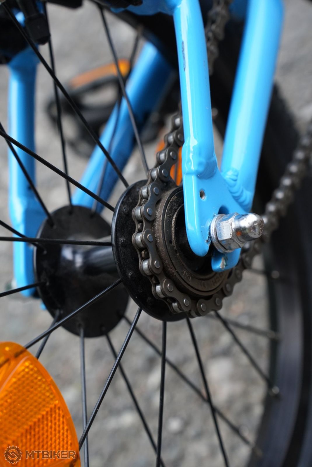

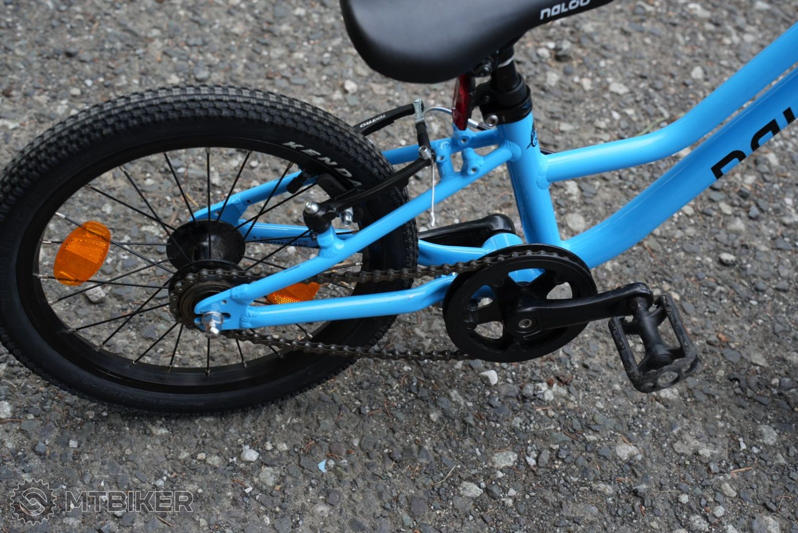

Ahojte, uvitam kazdu radu. Kupil som dcere detsky bicykel s jednoprevodom a volnobezkou a pri tlaceni sa kluky tocia do predu. Prikladam pre istotu aj foto tej volnobezky. Zatial som len skusal posunutim zadneho kolesa rozne napnutia retaze, ale to nemalo ziaden efekt. Ked zadne koleso dvihnem a pretacam dozadu, tak sa koleso netoci. Na stredovom zlozeni nevidim volnym okom nic netypicke - ziadna vola ani nic. Bicykel je inac v tip-top stave a urcete toho za sebou vela nema, tak nerozumiem preco je takyto problem. Ma niekto nejaky napad ?

Pred odchodom do prace som do tej strbiny (ako pisal trial) spritzol shimano bike oil v spreji a dostalo to ihned uplne iny zvuk a musim povedat ze horsi. Pri pretacani tam skripe akoby piesok...Uvidim po praci ked to postoji co z toho bude.
poriadne to preplachni cisticom brzd a premaz.Najidealnejsie rozobrat.Tieto volnobezky nemaju tesnenie zial.

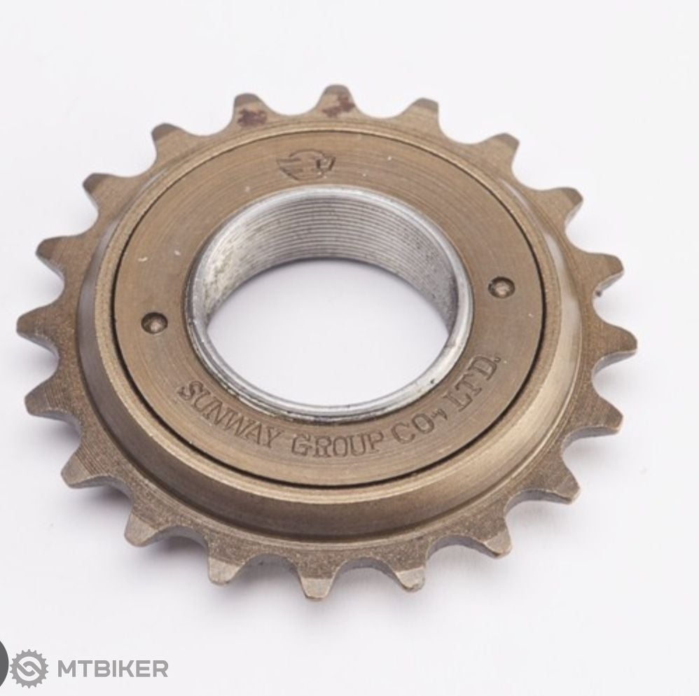

Alebo kupit novu.Stoji to od 3E do 100.Myslim ze na detskybike staci aj najlacnejsia.
Prestrekol som to tym cisticom ale žgripe to nadalej a aj kluky stale pretacaju. Asi kupim novu. Este musim cez vikend pozriet aky je to system uchytenia, ze ci to vobec budem vediet zhodit.
Tymi dvoma jamkami sa rozobera.
Je tam opacny zavit ak sa dobre pamatam.
Dole ju das dvoma sposobmi.
Bud ju zavaris a vo zveraku povolis,alebo rozoberes cez tie jamky a do zveraku chytis za ten zbytok co ostane na naboji.
Na detskom biku to hadam nebude tak silno dotiahnute.
Za malo.Este aby nedoslo k omylu.Opacny zavit som myslel len na tom prstenci co ma tie dierky.Samozrejme,volnobezka sa odkruca klasicky dolava.Cize do strany volnobehu.

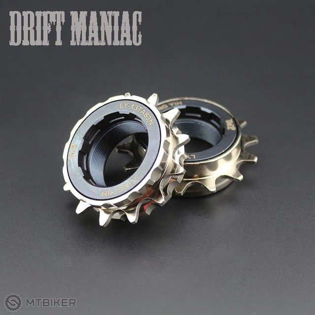

Ked ono toho v tomto segmente nie je moc na vyber. Aj co pozeram na nete, tak napr mtbiker ma v eshope asi len dve volnobezky (Force za par € bez zarazok). Pozeral som Ali a tam som nasiel krasnu za 15 € cca, ale nechce sa mi za tym cakat.
Každopadne a hlavne pri tych lacakoch je dobre ju rozobrat a po spravnosti s vhodnou vazelinou premazat keďže tie lacáky od výroby nebývajú mazané. A samozrejme je malá vôla žiadúca.
