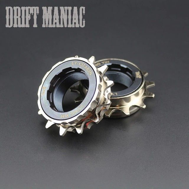

Ked ono toho v tomto segmente nie je moc na vyber. Aj co pozeram na nete, tak napr mtbiker ma v eshope asi len dve volnobezky (Force za par € bez zarazok). Pozeral som Ali a tam som nasiel krasnu za 15 € cca, ale nechce sa mi za tym cakat.

Každopadne a hlavne pri tych lacakoch je dobre ju rozobrat a po spravnosti s vhodnou vazelinou premazat keďže tie lacáky od výroby nebývajú mazané. A samozrejme je malá vôla žiadúca.
Zobraziť komentár 02.06.2023 - 11:43:56
Mal som v plane pouzit Finish Line WET. Ty by si radsej dal vazelinu ?
Zobraziť komentár 02.06.2023 - 11:58:09
na loziska vazelinu a na zapadky trochu riedkeho oleja.Aspon ja to tak robim
