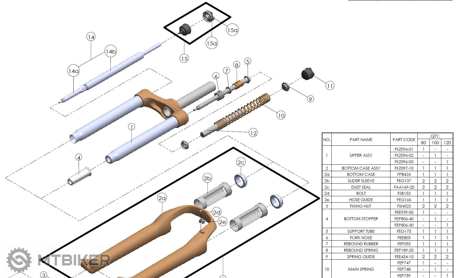

Ano, da sa to upravit, ale treba ju rozobrat. Na spodok piestu ulozeneho vo vnutornej nohe je potrebne umiestnit cca 10-15 mm hruby dorazovy kruzok z mäksieho materialu vhodnej hustoty a konzistencie (mäkky elastomer, tuhsia spongia, mäksia guma), ktory dostatocne utlmi spätny raz. Je pravdepodobne, ze z vyroby tam je prilis tvrdy gumovy doraz a preto to "bucha". Ten treba vymenit za mäksi. Ale spravit tu upravu by mal niekto, kto tomu rozumie. Ak si v zivote ziadnu vidlicu nerozoberal, tak mozno to nebudes vediet identifikovat.
Edit: Pozrel som schemu XCM, takze sa potrebujes "pohrat" so suciastkami c. 6, 7 a 8, resp. vymenit pruzinu (8) za nieco co lepsie tlmi.
