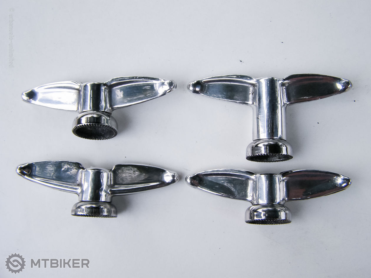

Chcem používať starý Olpram na dochádzanie na záhradu, dali by sa tieto osky na matice vymeniť za osky s rychlo upinákmi? Dôvod je aby som nemusel nosiť velké klúče na povolenie kola v prípade defektu.
Dalo v podstate ale nerob to. Teda aspon na zadnom to nerob urcite. Duta oska ma zvycajne ine stupanie zavitu a rozmer ako na tychto pevnych takze musis zohnat aj do toho nove vhodne konusy co nie vzdy sa podari kupit aby to do seba eno nuno “sadlo” a zaroven aby si mal aj idealneho rozmeru prachovky na “ake take” utesnenie hentych habrakov.
A jeden par by som dokonca niekde aj mal mat.
