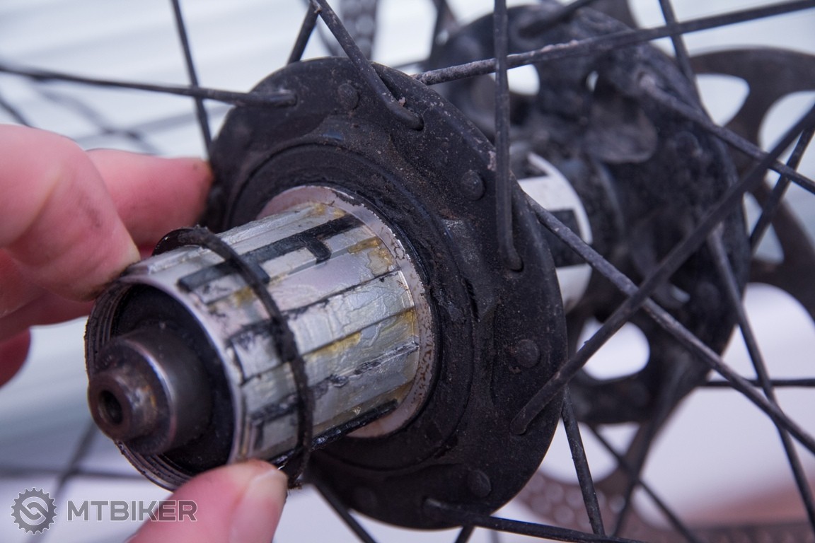

Zdravím, mám zadný náboj WTB Laser disc Lite 135x10 na kolesách WTB Stryker TCS XC RACE 29“ (aspon myslím, že je to ten náboj, minimálne je veľmi podobný). Je to identický náboj ako American Clasic. Telo náboja (hub shell) sa hýbe voči osy náboja a taktiež orech (freehub body) sa hýbe tak isto nezávisle od tela náboja; viď foto, je to posun o cca 2mm. Má s týmto nábojom niekto skúsenosti? Stačí len dotiahnuť tie 2 matice (adjuster nut a lock nut)? Radšej sa poradím predtým ako začnem niečo stým robiť a niečo pokazím, alebo to dávať do servisu.
Nie je to ten nepodareny typ, co nema zarazky na oske, resp. distancnu vlozku medzi loziskami kolesa (=prilisnym pritiahnutim matice sa nicili loziska) ?
Vyriešené, aspoň zatiaľ. Je to v tom dotiahnutí. Nedotiahol som adjustor nut ani lock nut, kedže nemám ten úzky kľúč veľkosť 18 (asi) tak som len kliešťami chitil end cap č. 12 ah trocha pootočil smerom von. Keď to už šlo ťažko otočiť, vtedy to malo vplyv na otáčanie náboja (ložísk). Tak som nechal polohu ked sa čo najlepšie točili a zároveň oska sa nehýbala.
