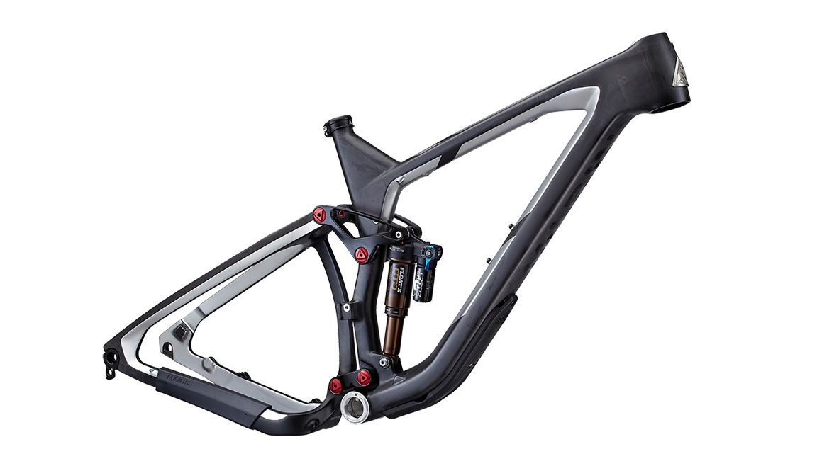

MageZ a si ho aj jazdil keď veš že je to čistá húpačka pri šlapaní?
Zobraziť komentár 24.05.2015 - 21:38:28
K tomu vahadlu .. dlhe vahadlo ma svoje vyhody a rozhodne to neznamena viac hupania. Pri rovnakom zdvihu, dlhsie vahadlo (ako ma onen ram) = mensi pohyb piestnice :)
Zobraziť komentár 24.05.2015 - 21:43:54
To pinarelo je brutal uz len kvoli tomu ramu :) ale tam asi ani pozicka z banky nestaci :D

lto Myslím že toho miesta pre tlmič je tam až až :) len je to z blbeho uhlu fotene :)

Aspon niekto kto sa nad tym troska zamyslel prec to tak je bo Tony je asi strasny ***** ked to tak uz robi roky

ad Ellsworth - ja by som si tie biky rad vyskusal aj ked na moje jazdenie to nie je..fandim kazdemu kto robi nieco ine ako mainstream :) na chybajuci antisquat posluzi propedal, alebo nieco obdobne a moze to byt fajn - netaha za retaz v zdvihu a brzdenie ovplyvnuje minimalne chod zadnej stavby (podobne trocha ako niektore vysokozdvihove Cube biky...tie maju tiez take nepohladne vahadlo :D)...pre dupacov ten bike asi robeny nebol, ale nie kazdy chce bike na dupanie :)

Branko22: inde je problem, az teraz som si uvedomil, ze horna cas zadnej stavby, kde sa upina tlmic pri doraz klesne dole, takze miesto tam bude, mas pravdu. Holt, nemam Yeti :D
MageZ: zatial najdupackejsi bajk, co som mal, bol moj stary Reign s Manitou SPV tlmicom. Akurat , ze pritazky :D
