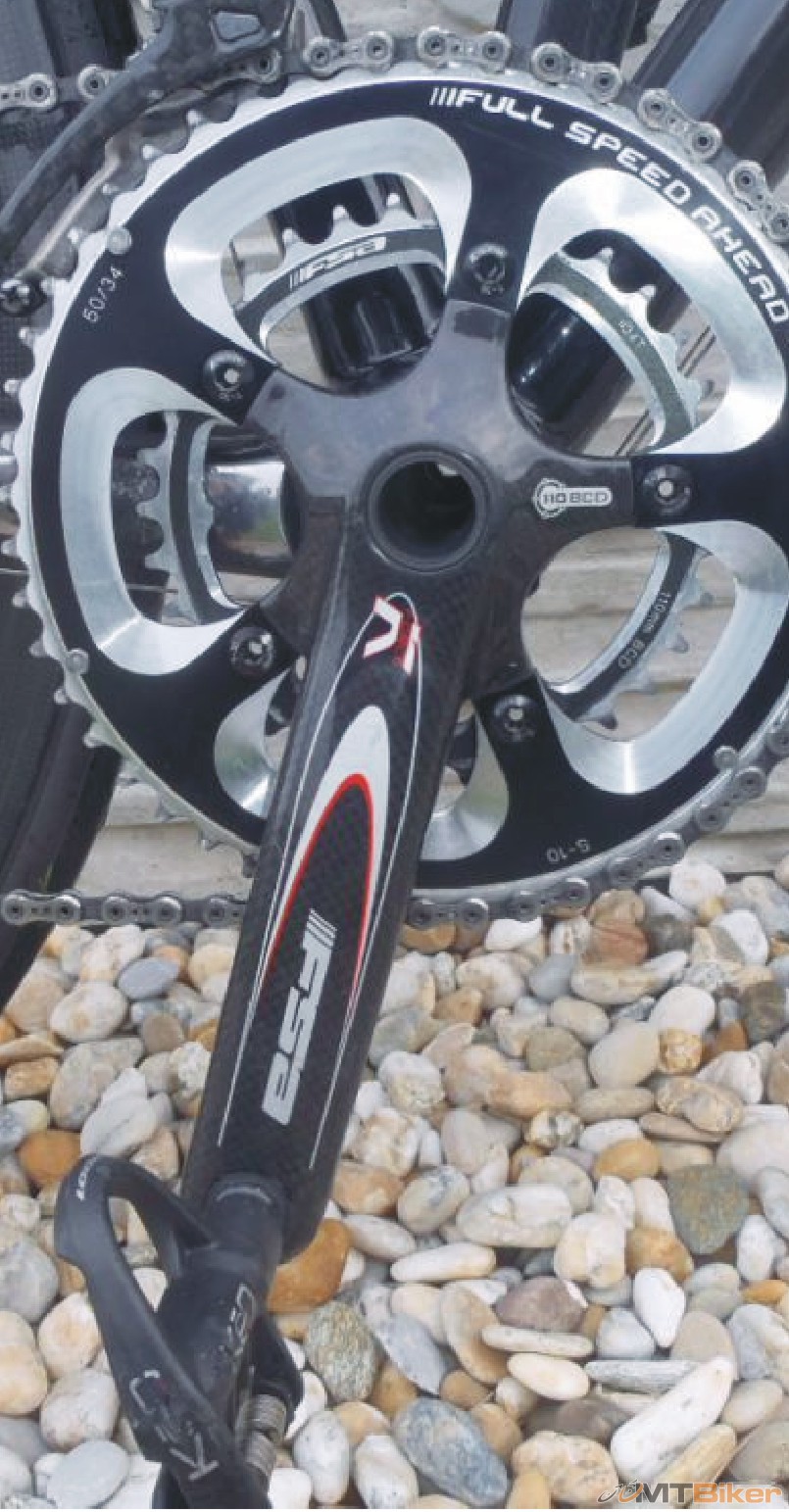

Musím vymeniť pravú kľuku ma vôľu v puzdre kde sa montuje pedál a stým asi neurobím nič mam tam karbónové kľuky FSA K- Force ??? Alebo sa to da nejako opraviť ???
Chces povedat ze ak nasrubujes pedal tak v zavite po dotiahnuti je vola?Alebo ak chytis dotiahnuty pedal v kluke a zatlacic nan hore a dole tak je vola tam ?
Vyskusaj namontovat druhy pedal aby si vedel ci to neni v pedale.To sa mi vobec nezda aby bola vola v zavite.To neni mozne.
Ak sa ti poškodil závit v kľuke a vykazuje loker skús niektorý z produktov Loctite. Ak je vôľa menšia použi prípravok na zaisťovanie skrutiek napr. 234. Aj je vôľa väčšia tak použi prostriedok na podlepovanie ložísk. Následná demontáž bude troška náročnejšia no ak by to nešlo stačí osku pedála mierne zohriať .
dem, napíš presne, kde máš tú vôľu. Či to vôbec bude možné odstrániť, pretože hliníkový závit (Al valček) je nalisovaný do karbónovej kľuky. Alebo si niekedy v minulosti nakrivo nasadil pedálu a nasilu dotiahol?
