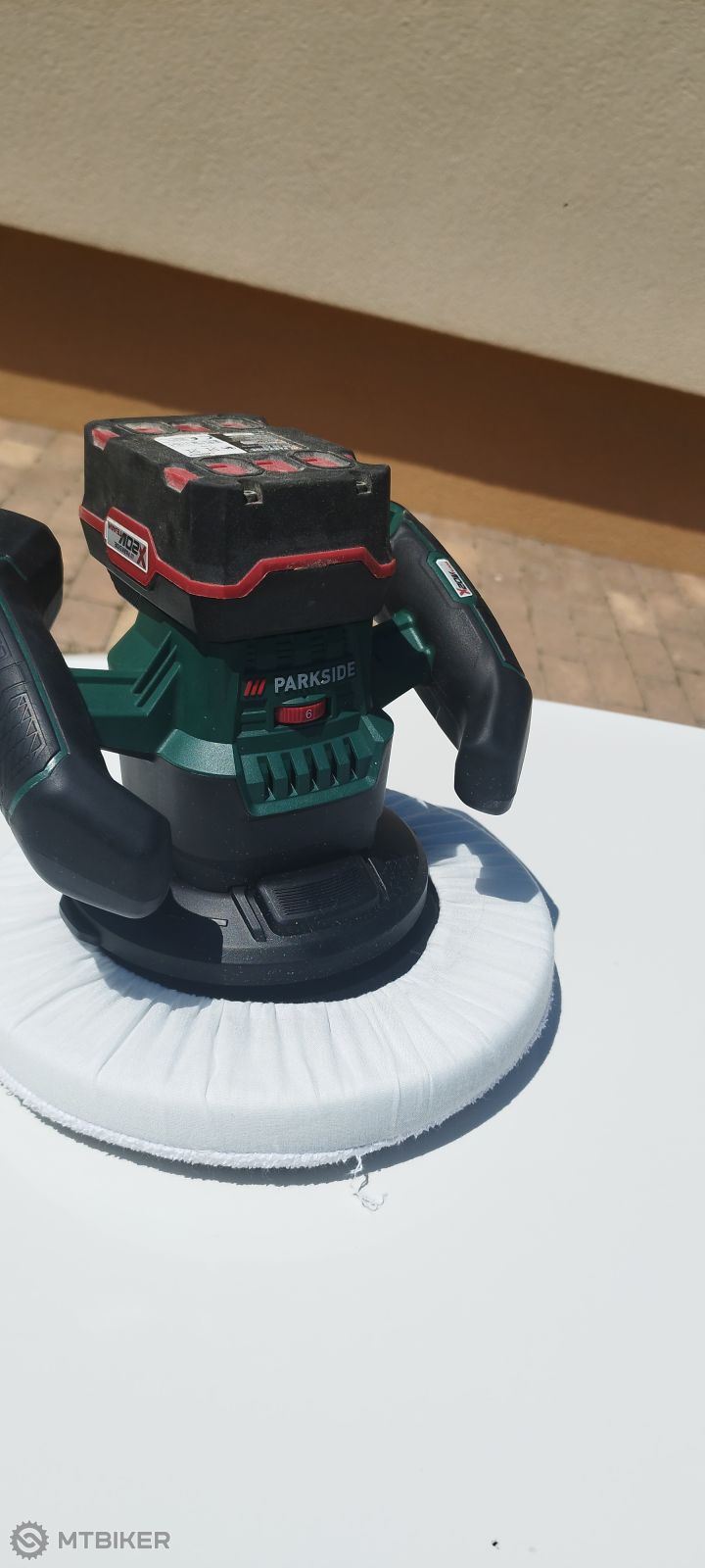

Ja mám tú vrchnú.
Je to podľa mňa akurát na doleštenie auta po dôkladnom umytí a použití leštiacej pasty.
Za mňa super. Dal som za ňu vtedy 14,90€
Ano, ta "dlha" je excentricka. Tu obojrucnu som nepozeral.
