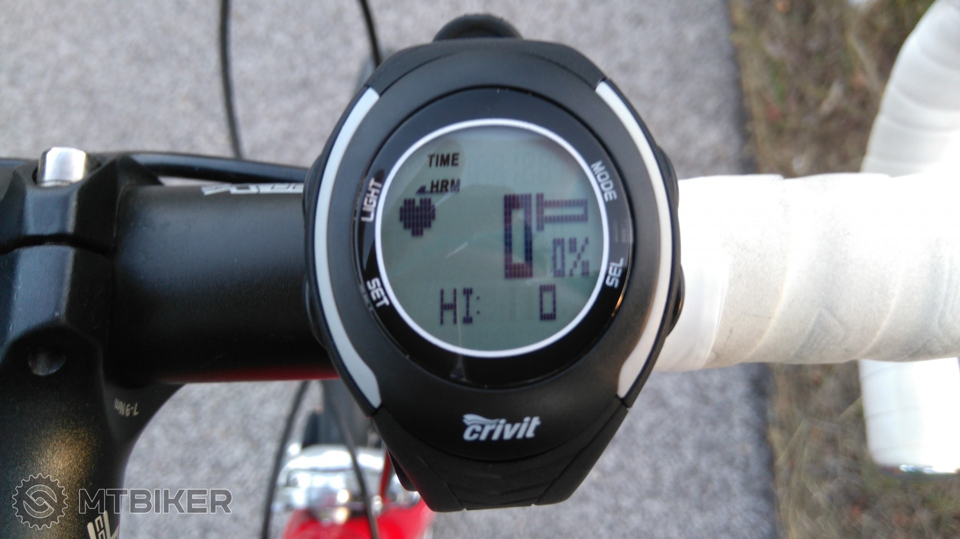

Od dnes mam hodiny s pulzmetrom z lidla a nedari sa mi na nich zmerat tep. Uz som viackrat vyberal aj vymenil baterku v hrudnom pase a stale nic.

Treba trosku navlhcit tu cast na hrudnom pase ktora ma snimat. Kludne naslinit alebo namocenym prstom potriet...az sa to "chyti" Na sucho to moze mat problem
Doma sa mi to nepodarilo naparovat. Vonku sa uz minalo svetlo tak skusam za jazdy. Doma som vyberal baterku z hrudneho pasa viackrat aj som skusal druhu baterku ale bez uspechu. Ako sa to paruje?
