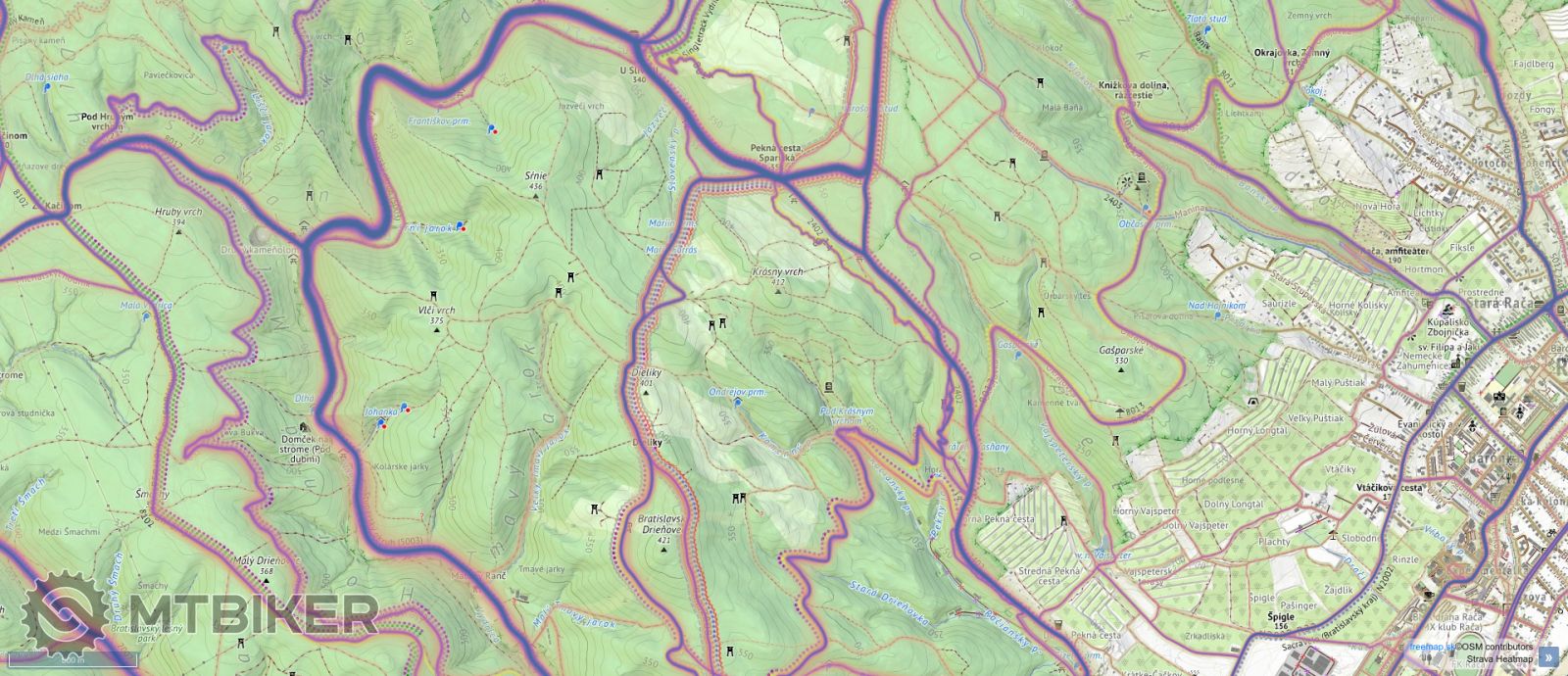

na stranke som vytvoril aplikaciu na vizualizaciu/editaciu GPS tras.
Podporovane je zobrazovanie map z rozlicnych online mapovych serverov. Primarne zameranie je na SK (da sa zobrazit aj mapa lesnych ciest NLC) Na prepinanie jednotlivych mapovych vrstiev treba kliknut male biele + v modrom poli v pravom hornom rohu mapy.
Je mozne zobrazovat GPX, PLT subory s trasami, alebo priamo trasy z niektorych online skladisk

Mapa NLC ( meno konciace na _jtsk) ma inu projekciu a preto nie je technicky mozne aby sa nad nou zobrazovali dalsie vstvy (aktivovat idu, ale nezobrazuju sa).

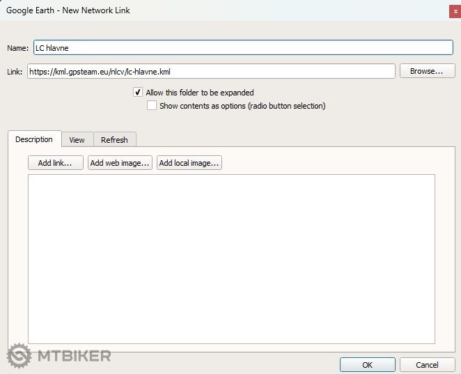

funguje este online lesne cesty? v google erthe mi to ukazuje adresu http://gpsteam.eu/KML/nlcv/cervene_02_08.KMZ ale uz nic nenacita
su tam aj tieto subory:
lc-hlavne.kml
lc-hlavne.kmz
lc-vedlajsie.kml
lc-vedlajsie.kmz
lc-hlavne.kml
lc-hlavne.kmz
lc-vedlajsie.kml
lc-vedlajsie.kmz
nezobrazi nic ani pri max priblizeni.
nieje problem v tom ze v nich je ulozeny stary odkaz http://gpsteam.eu/KML/nlcv/cervene_02_08.KMZ ?
Linky v nom su relativne. Musel by si stiahnut vsetky subory, aby to fungovalo.
Subor ale netreba stahovat, ale pridat ho cez Add -> Network Link v Google Earthe appke. V online verzii GE to asi nie je mozne.
