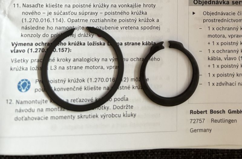

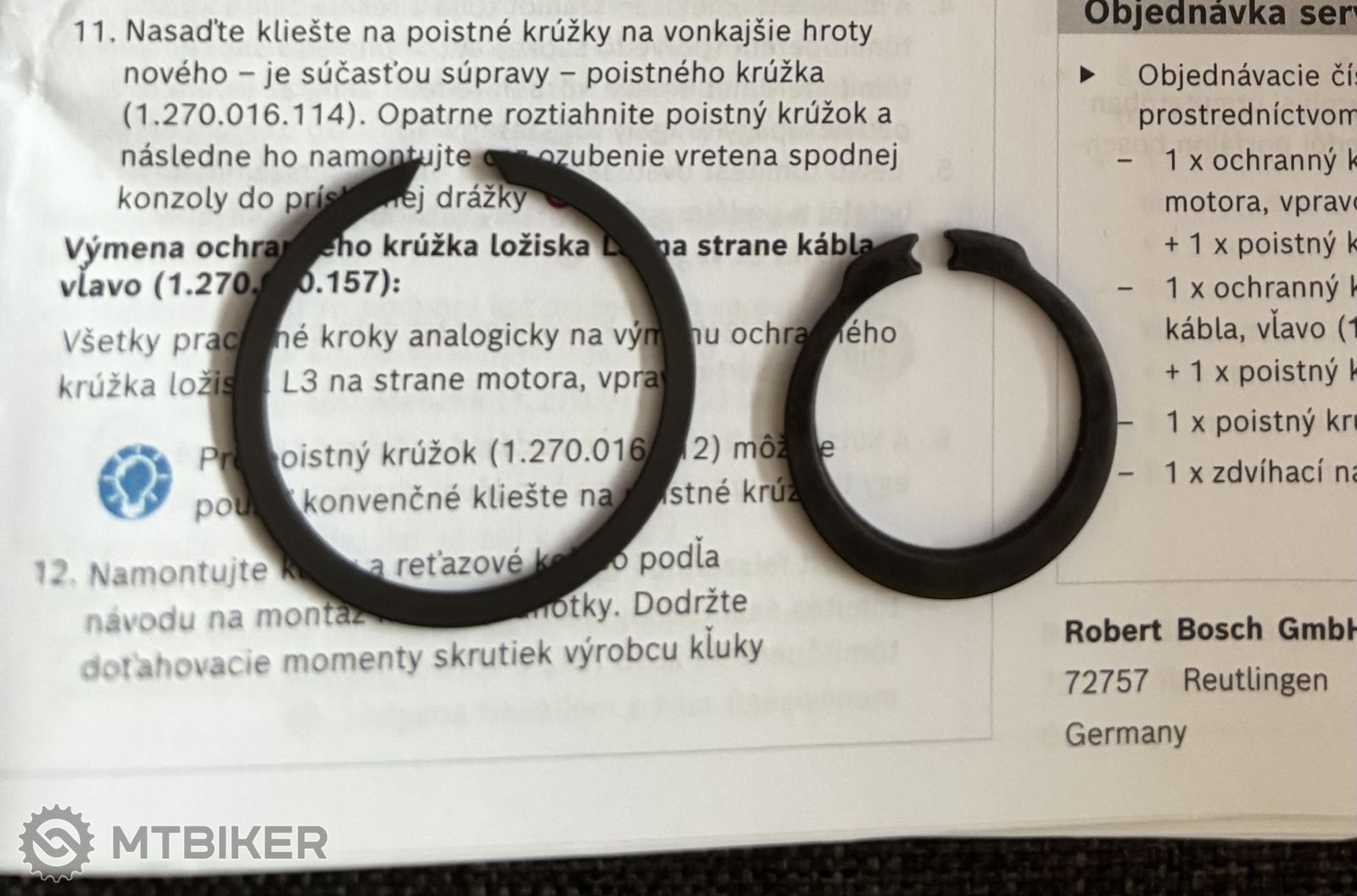

Prosím vás niekto kto menil Bosch Bearing Protection Ring Service Kit (BDU4XX) opravná sada aké kliešte ste použili na poistné krúžky?
Sú to poistné krúžky bez dier čiže klasické segerky tam nepasujú

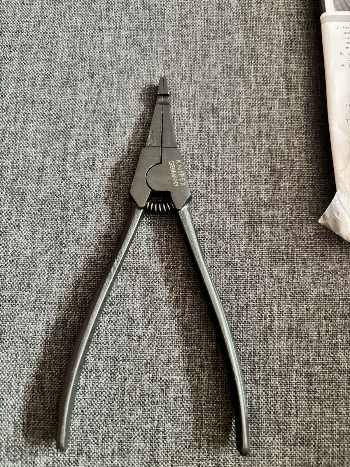

Kúpil som tieto kliešte ale sú hrubé nevojdú tam

Ja som to už raz čistil+premazával a raz aj menil. A bol to teda riadny boj, hrešil som pritom ako nádejný hiphoper. Nakoniec sa mi ich podarilo len pootvoriť a povytiahnuť s klasickými, následne som pokračoval presne s tými, čo máš na obrázku.
Potom som prišiel aj na fintu, ako otvoriť klasické kliešte za pomoci tých druhých, lebo rozťahovať to rukami sa mi nikdy nepodarilo. Držím palce...

Vďaka za odpoved
Čiže kúpiť ešte klasické ségrovky a bojovať 😀
