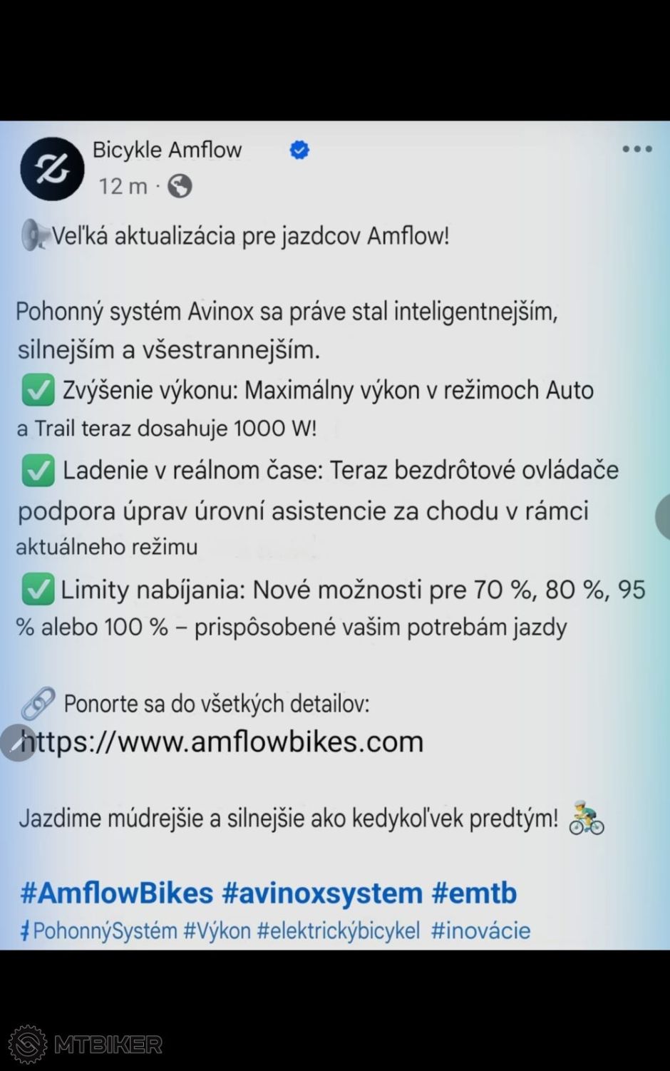

Pri turbe môžeš nastaviť max. 1000 W a 105Nm.Pri booste 1000 W a 120 Nm. Väčšinou mi stačí eco a auto, minimálne trail, ten mám na 750W.
