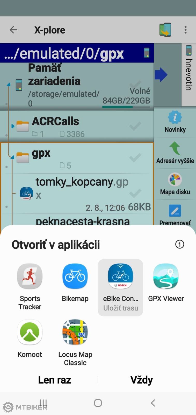

Nahrajem si do mobilu trasu GPX, ktorú dám zdieľať, aplikácia-e-bike flow bohužiaľ túto trasu s koncovkou .gpx nevidí, ale ostatné aplikácie ju vidia, napr.e-bikeConnect, vid.screen obrazovky mobilu. Táto aplikácia je žiaľ v mojich podmienkach nepoužiteľná, keďže využívam Bosch smart klip na pripojenie môjho mobilu. Neporadíte ako na to, aby súbor videla aj aplikácia: e-bike Flow a mohol sa navigovať podľa tohto, nahratého gpx?

Vážený Ján,
veľmi pekne Vám ďakujem za Váš e-mail.
S najnovšou aktualizáciou aplikácie Flow je teraz možné importovať súbory GPX priamo do aplikácie Flow. Prosím, aktualizujte aplikáciu Flow na najnovšiu verziu prostredníctvom Google obchod, alebo Appstore.
Tlačidlo "Importovať súbor GPX" potom nájdete pod druhou položkou ponuky "Jazda/Mapa"->"Moje trasy" vpravo hore, kliknite na 3 bodky.
Stačí, v google obchodu, nájsť apku Flow a tam na ňu tuknúť a zvoliť "aktualizovať" , po aktualizácii si už môžeš podľa návodu gpx trasy, jednoducho importovať.-:)

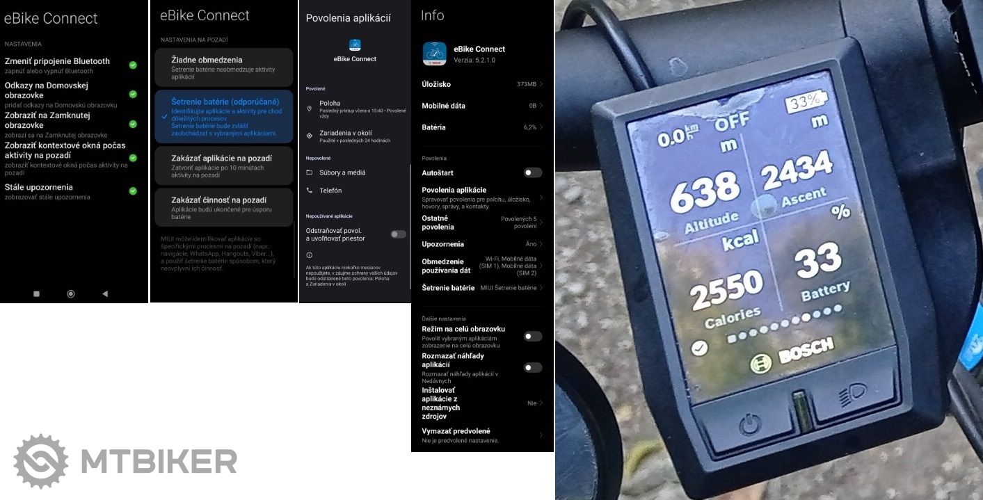

Asi 3-4x sa mi stalo, ze mi to po zapnuti kioxu a ebikeconnect automaticky nesparovalo.
Tak som v Ebikeconnect isiel do zalozky "moj e-bike" a tam som tukol na "Sparovat" alebo to bolo "Pripojit" a potom sa to sparovalo. Samozrejme treba mat zapnutu polohu a bluetooth v mobile.
Parkrat sa mi stalo, ze som mal sparovane, aj GPS bolo ok ale po nejakych par metroch som si vsimol, ze mi svieti na KIOXE zlte x, nie je signal GPS.
Skusal som vypinat aj zapinat GPS, dokonca v Mapy.cz (pouzivam ako navigaciu miesto KIOX navigacie) mi to ukazovalo GPS aj trasu ale na KIOXE stale bez GPS aj ked sparovanie cez bluetooth ukazovalo OK.
Ked som sliapal tak KIOX mi normalne ukazoval vsetky data z motora, vykon, rychlost, kadenciu, prejdenu vzdialenost, atd. akurat to nezaznamenalo gps trasy.
Tak isto v ebikeconnect som mal vsetky data, rychlost, vykon kadencia, prejdenu vzdialenost, akurat mi to neukazalo GPS trasy, cize sa ani nedalo exportovat trasu ako GPX
Vtedy pomohlo len zastavit a restart celeho mobilu.
Potom uz nebol pocas celeho vyjazdu ziadny problem.

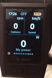

Neviem ako to je na KIOX 300 ale na mojom starom KIOXe mi ukazuje na kazdej obrazovke ci mam signal GPS
Vlavo dole v kruzku zlte X resp. biele odfajknute
takto mam nastavene povolenia v mobile
