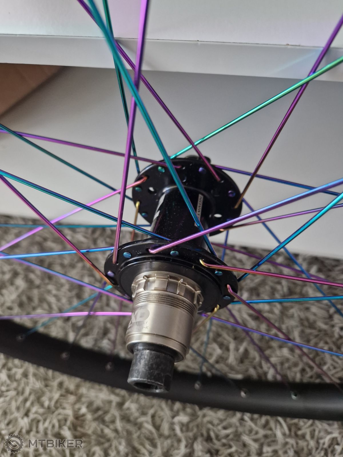

Takže kolesá a nový prepleteny naboj novatek si už cvrlika. Hadam vydrží.
