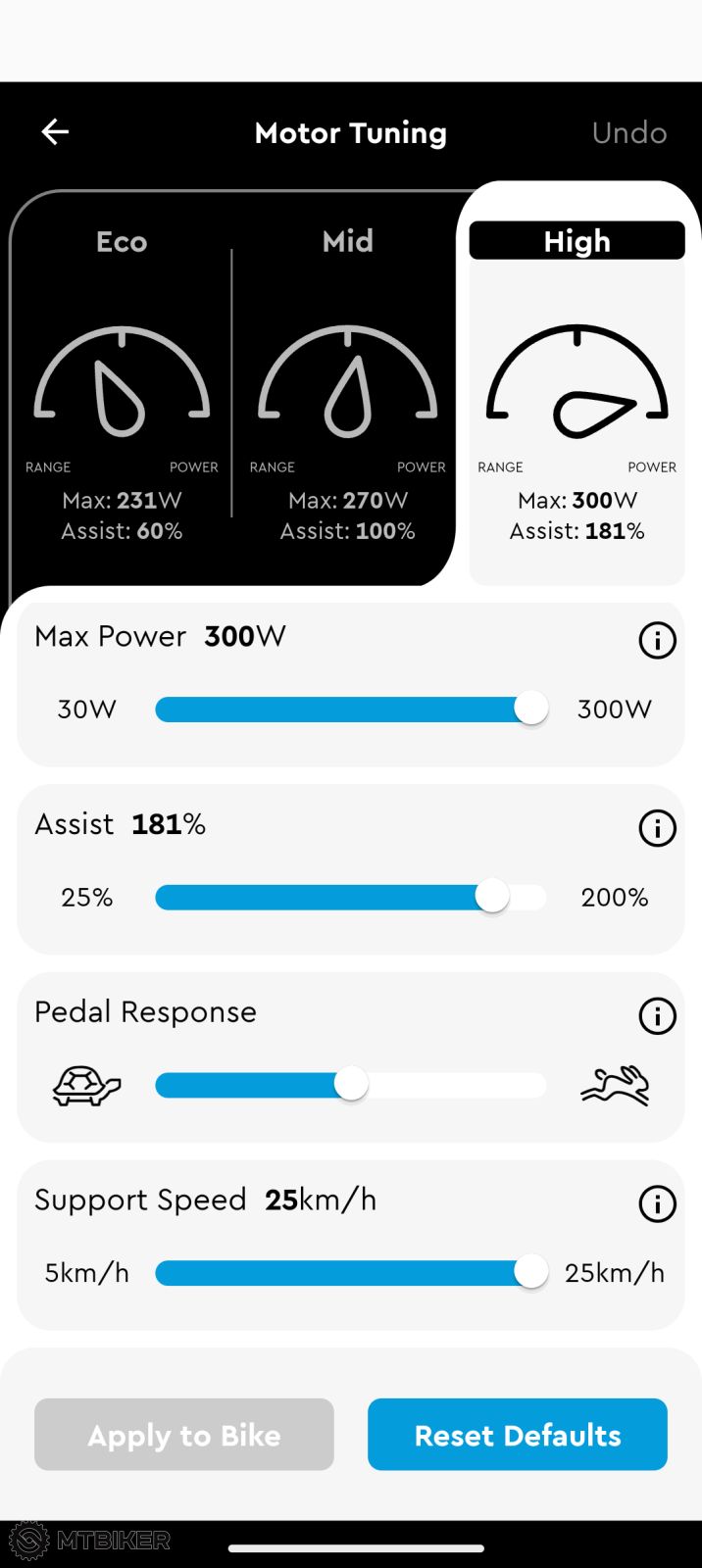

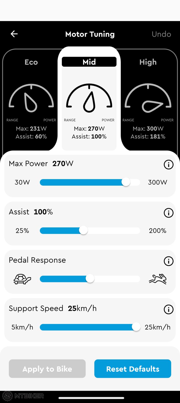

Mám ho len týždeň,ale nejaké postrehy už môžem napísať-takže:
Motor ťahá hladko a veľmi ticho.
Nastavil som si ho cez apku Trek trochu inak,ako bol od výrobcu-a trafil som sa na prvý krát-neskôr pridám foto obrazovky mobilu,ako sú režimy 1. 2. 3. nastavené.

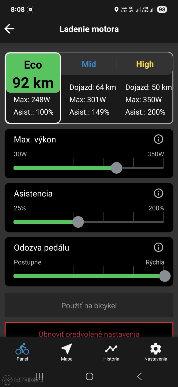

trosku si pridal? =)
zo 120W na 248W a 100% assist
Ked to porovnam s mojim ECO tak pri 248W mne da Bosch 165W
Cisty ma pri 248W / 149W od motora
neber to ako kritiku, nastavil si si to ako ti to vyhovuje =)
Tie pocitane dojazdy z apky su podla mna dost mimo.

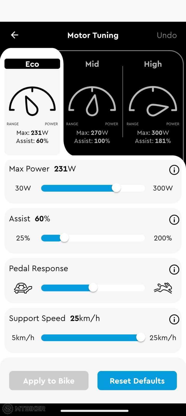

Áno,pridal som,lebo je zima a nerád sa v zime príliš spotím-hneď z domu mám 300 v.m. na hrebeň-baterka má dostatočnú kapacitu,tak prečo nie?
Ale pozor-tých 248 W od motora na Eco dostanem len vtedy,ak aj ja dám 248 W-väčšinou ale v zime jazdím len cca 150 - 200 W , takže spolu to je vždy tolko,čo dám ja x 2.
Mal som aj predtým na Eco asist.100%,ale výkon stopnutý na max.120W,takže mohol som točiť ja aj 300W,motor viac ako 120 W nedal.
Mám to tak len teraz na zimu,keď bude teplejšie,zasa uberiem.
Podobne je to aj na Mid,ak ja dám 160 W,motor pridá 240 W-alebo inak,ak chcem aby dal 300W,ja musím tlačiť 200W-je to super,keď fičím po nejakom singli,kde sa rýchlo striedajú zákruty,klesanie,stúpanie a pod. šliapnem a ide to ako
High nepoužívam,ale aj tam platí,že ak by som chcel z motora maximum,čo je 360W,ja musím dať svojích 180 W-je to jednoduchá matematika.
