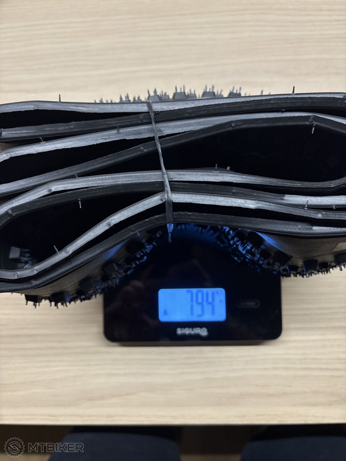

No a dorazili mi Rick XC ale idem to rovno vratit 🤦🏼‍♂️ akoze menit 600g gumu za 800g, to mi fakt neda…
Asi este dojazdim ten Air Trak, pripadne kupim novy na zadok a mam zas na 3000km pokoj.
