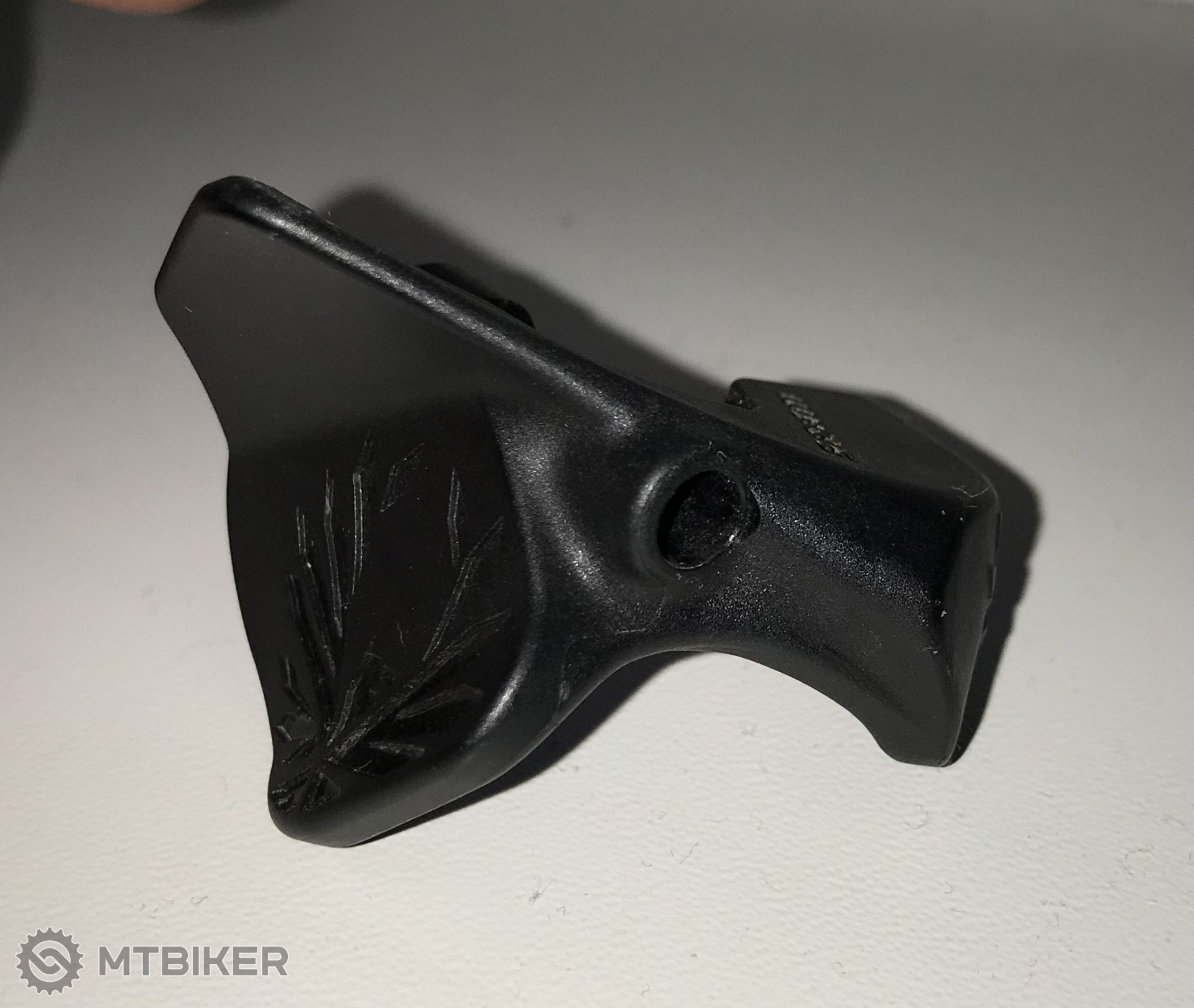

Neviem, či tu už niekto skúšal nakupovať, ak áno, tak dajte vedieť.

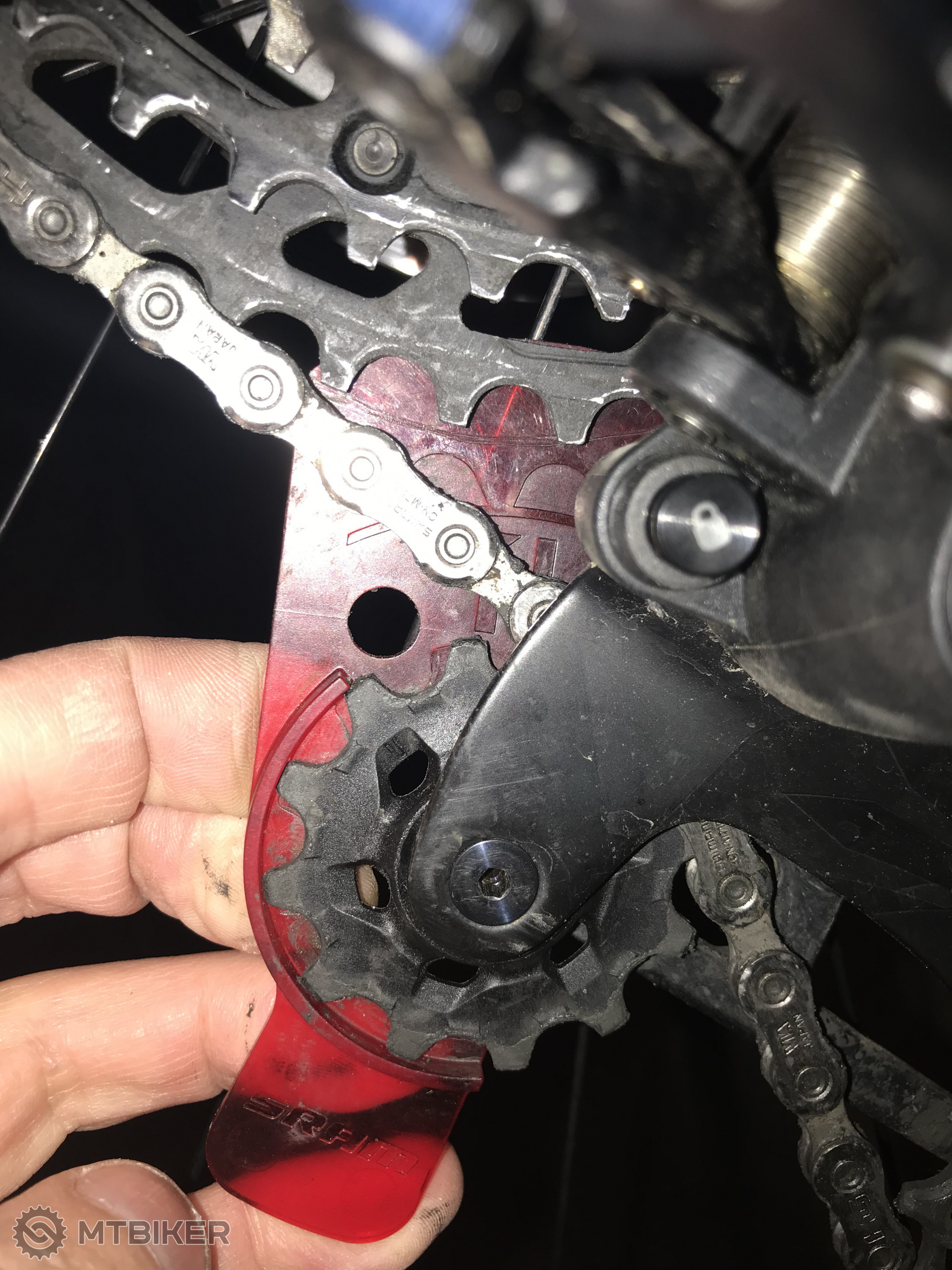

Zdravim, skombinoval som 12sp XT kazetu (10-51T) s GX ASX a cuduj sa svete, posledny najvacsi pastorok nejde cisto. Retaz nadskakuje na zuboch v nabehu. Mozno sa trosku zbrusi a bude to ok. Len je mi zvlastne, SRAM Eagle 12sp a XT 12sp by malo mat ten isty rozostup a +1 zub nemoze robit ziadny problem. Co myslite?
Zobraziť komentár 11.02.2022 - 14:51:10
Nemaju ten isty rozostup a ked o tom nevies, tak si asi nevycentroval na stred, ale na najmensi a preto to robi problemy. TJ len micro adjustni pri zaradenom 6 pastorku a malo byt Ti to fungovat. SHIMANO kazeta je o cca 1mm uzsia ako SRAM, ak to mas vycentrovane na najmensom, tak najvacsi je 1mm mimo. Ak to vycentrujes v strede, budes mat na oboch stranach 0.5mm rozdiel a to by malo fungovat,.

Ahoj
Musis nastavit B gap podla Shimana
Pozri ako to je na foto, potom to bude radit krasne.
Nezabudni: Shimano kazeta + Shimano retaz
Ano, toto je ten rocker, o ktorom tu vsetci naokolo pisu. :-) Akurat to je pochybny web, lebo foto je z opacneho uhla, takze to tazko poznat, popis je univerzalny, ze sa to neda hned identifikovat a cena je premrstena, vsade sa to da pozhanat za 20. A to, ze je tam akoze zlava z 66 to je uz len ceresnicka na torte.
Zobraziť komentár 11.02.2022 - 15:50:56

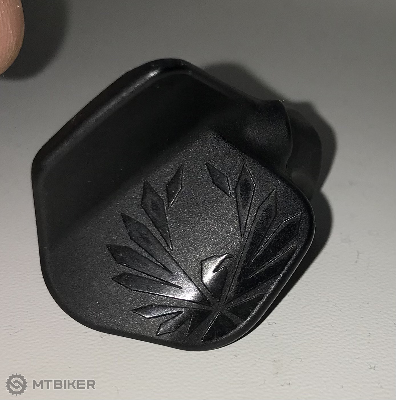

Toto nie je Rocker, je to ta stara packa - koliska. Teraz som to doma nafotil.
Bikeinn je OK obchod. Objednaval som tam veci za 400€, tiez som sa tu pytal na ten obchod a vela ludi tu z fora tam nakupovalo.
