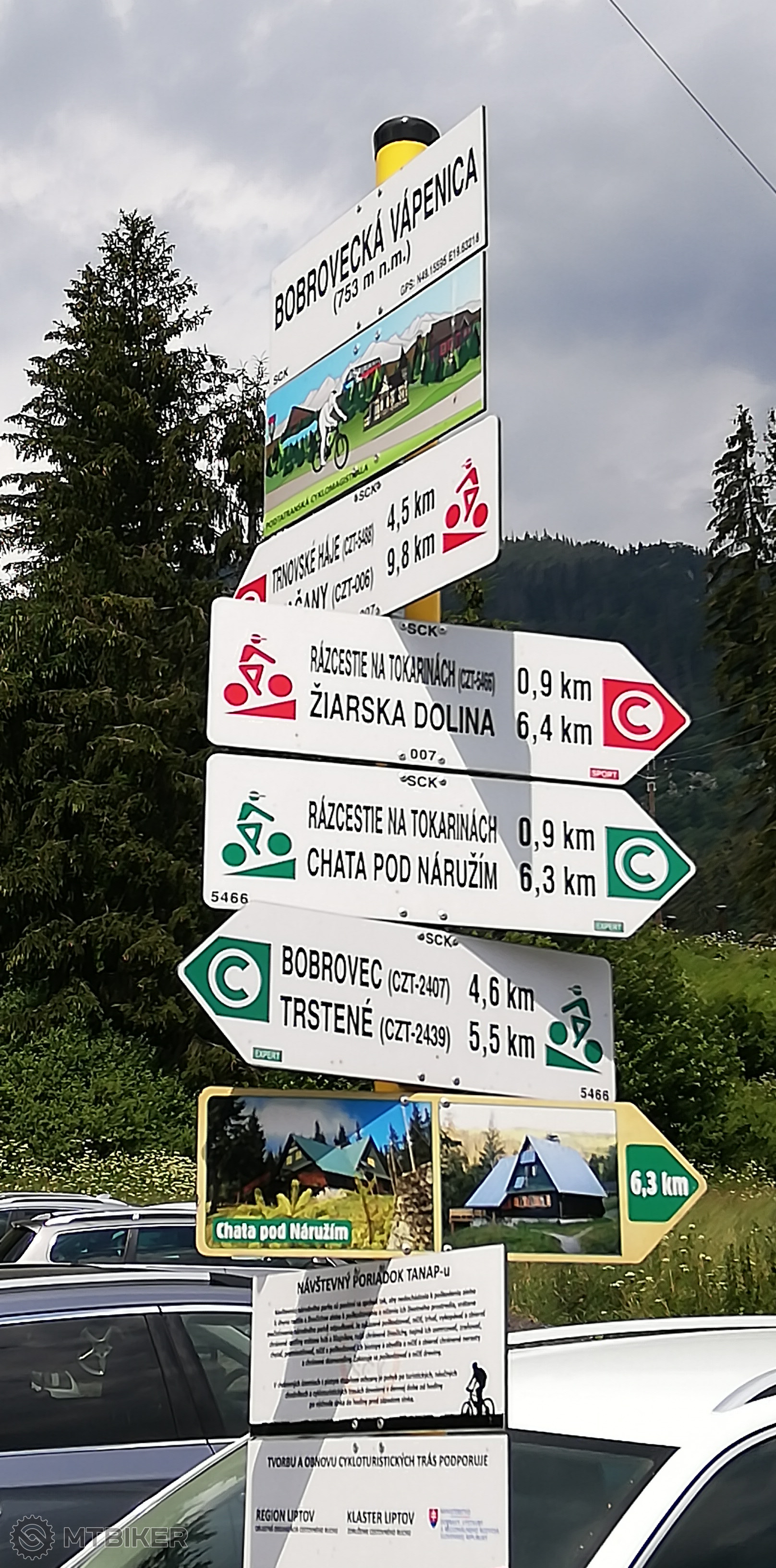

úsek od Bobroveckej vápenice po Chatu Baranec je značené červené C, reálne som to prešiel a je to legál aj ďalší úsek 2,5 km k rázcestníku Jakubovany, Studená dolina... na žiadnej mape to nie je značené ako oficiálna cyklotrasa...
