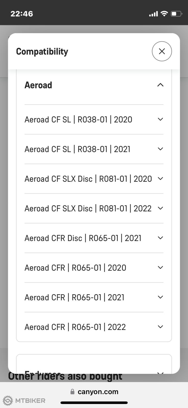

Caute, skusim to dat sem. Skusil niekto kto ma Canyon Aeroad 2021 na mechanickej prehadzovacke (CF SL 8 )prehodit sadu za DI2 (semi-wireless). Je ten ram na to ready ci tam budu chybat nejake diery? Uvazujem nad tym v dlhodobejsom horizonte a predavat bike a kupivat novy sa mi nechce
To som si povodne tiez myslel, ale na zahranicnom fore som cital ze tam niektore chybaju. Ale potom som zistil ze pisu o modeli 2018. Tak ma zaujima ako je to tu.

Ak máš na ráme … v smere ku stredovému zloženiu dve diery tak potom to asi pude pretože to čo si poslal v linku je práve na tú batériu celkom zaujímavé inak… zaujimalo by má ako to majú napríklad pri modeli inflite… pretože nikdy som sa nad tým nezamýšľal a myslel som že ked majú ramy sl/slx odlišujú sa aj okrem iného…) tým otvorom na Di2
Len pre zaujimavost - vcera som prisiel domov, pozrel na to a je tam prelepna taka paska pod ktorou su predpokladam tie dierky. Takze upgrade je mozny.
