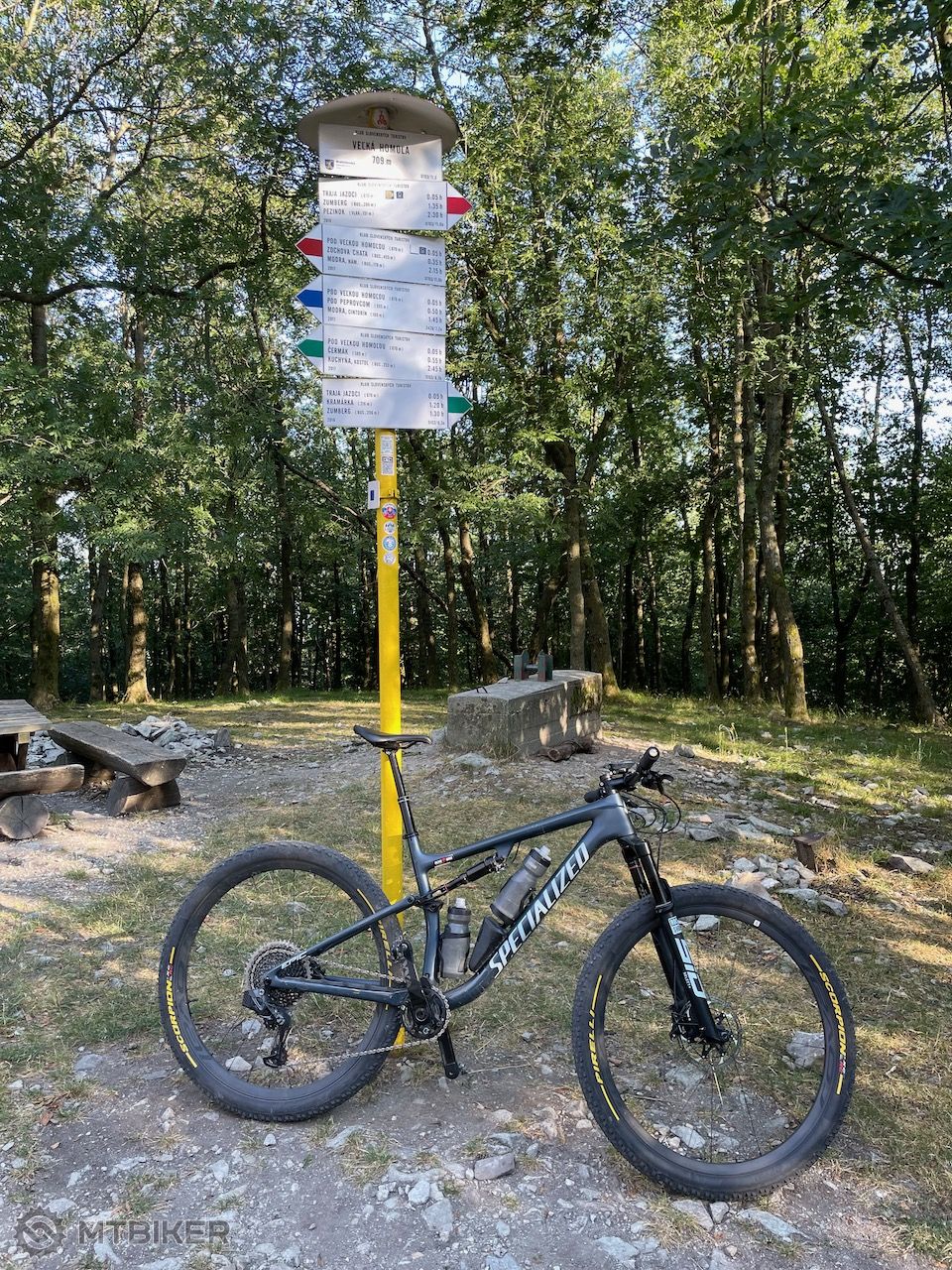

A pripojim este teda aj aktualnu foto mojho po poslednych upgradoch. Ako tak na to pozeram, tak z povodnej vybavy uz tam zostalo nedotknute akurat sedlo a predstavec
Hmotnost tak ako je na foto okolo 11,5 kg aj so swatboxom, 2 kosikmi, wattmetrom a tlmenim na dialkove ovladanie, plaste 2,4. Bez pouzitia nejakych exotickych ultralight komponentov, pripadne uzsich kolies a plastov s odlahcenymi bocnicami sa uz nejake zasadne setrenie neda robit. S-Works ram by este tiez usetril nejakych 250g, ale inak je to ohadzane skoro tym najlepsim co sa da.
Do toho "skoro najlepsieho" patri aj ten sid select+?
Nechcem ti kazit radost, funkcne to mas pekne a skutocne sa z tohoto hladiska posunut kam moc neni, 11,5kg stale dobrych, ale aj bez "exotiky" tam vidno minimalne cca pol kg. Neber to v zlom, to len na margo toho setrenia.. a profesionalnej deformacie
To je len Select+ nalepka. Patrona je raceday charger remote, takze je to vlastne Ultimate. Ale rad by som si pozrel kde by si nasiel toho pol kila. Ale ak mi tu zacnes pisat nejake 120g riadidla Procraft, 1200g kolesa, alebo S-Works plaste s odlahcenou bocnicou co nejazdia ani na svetaku tak diki ale mam 82kg a jazdim aj narocnejsi teren. Nemyslim si ze je rozumne to takto hrotit.

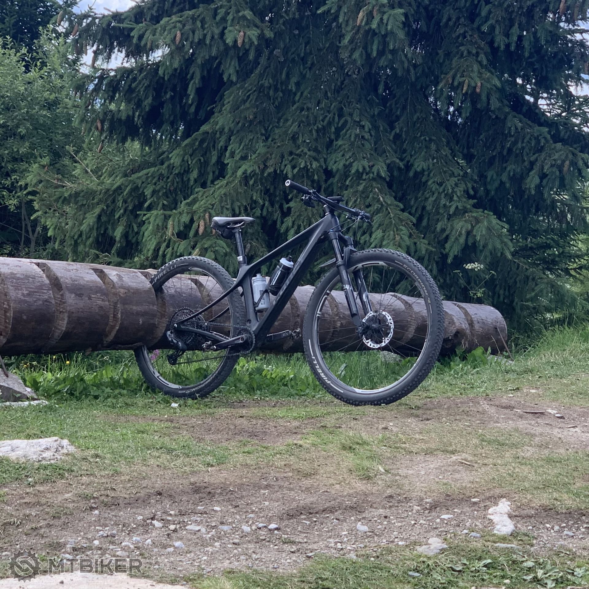

Máš pravdu toto môjho sparka čo som dával minule 11,3 kg. Bike mal od výroby v L veľkosti 12kg bez teleskopu. Vymenil som kolesa 1300g, integrovaný kokpit syncros, sedanka, sram xx, plus pridanie teleskopu 150mm oneup V2 pridalo niečo na váhe ale tiež už tam nie je moc kde šetriť. Ešte Factory vidlica ale to je tak mínus 60g neoplatí sa. Keby dáš XX SL to je tak mínus 100g. Plaste sú tam 760g jedine nejaké papierové keby dáš tak sa dá ušetriť ale to je zbytočne podľa mňa. Menší teleskop by ušetril nejakých 100g. Vyššia verzia rámu -250g ale to už ide čím ďalej tým viac do peňazí ?

lubo_j Tak potom ok, to bol hlavny predpoklad a hned 150g dole, pre zvysnych <50 uz nema zmysel menit za ultimate. Nevidno dobre teleskop ale ak je povodny xfusion 600g+ tak napr. s “obyc” BY revive 100g minus, pises povodne sedlo/predstavec tam bude urcite 50+50g voci “beznym” lepsim/top kompo (150+80g) a vzhladom k tomu som predpokladal aj rajdy 200+ kde da da rovnako usetrit dalsich 50 na “beznych” vyslednych 150g. To bolo toho cca pol kila, bez pohladu na kolesa
Imho dnesne 120mm fully s ramami pod 2kg, s vidlicami a kolesami do 1,5kg na najvyssich sadach pohonu, teleskopom do pol kg a “top beznych” komponentoch sa musia zmestit do 11kg, inac je niekde chyba, resp. sa nejedna o top verziu. Nehovoriac o 100mm zdvihoch, to musi podliezat, resp. byt na urovni 10,5kg. Stale myslene pri ohadzani “tym najlepsim co sa da”, z beznej produkcie.
V prvom rade ta hmotnost je ako som pisal aj s plnym swatboxom cca 450g (dusa, montpaka, co2, multikluc, nitovacka, rychlospojka), 2 kosikmy a drziakom na wahoo.
Uz len bez toho swatboxu je to rovnych 11kg. A este som zabudol spomenut ze tam mam aj chainguide od MRP.
Teleskop je BY Divine. Predstavec je original ale vazi tusim 88g a riadidla Truvativ Descendant maju 200g. Lahsie nie su ani S-Works. Jasne sa daju kupit lahsie ale uspora je tam v prvom rade tym ze je tam menej materialu. Sedlo ma nejaky 235g tusim, takze je tam povedzme 80g rezerva.
Aj kolesa sa daju lahsie ako tie Rovaly co maju 1440g ale bude to zas na ukor materialu na rafiku alebo poctu spic. Plaste su tiez so spevnenymi bocnicami a kazdy ma cca 720g... na kazdom by som usetril 50g keby som kupil lite verziu. Pripadne sa da kupit S Works Renegade 2.2 a len na tom usetrim 300g, ale bude to dobre tak na casovku do kopca.
A aj XTR je lahsie ako ta zmeska XX1 a X01 co tam mam, ale zas elektrika je elektrika. backyfx V porovnani s mojim nemas wattmeter ani zamykanie tlmica vidlice, ani chainguide. To mas hned + 300g. Dalsich 300g je to ze nemam S-Works ram. Teleskopka tiez vyzera ze mas kratsi zdvih a tipujem ze plaste budu vo verzii Lite. A aj pedale mas lahsie ako u mna klasicke XTR. A len kolesa Bike Ahead stoja na bike24 3600 euro
Ako pisem, da sa z toho mojho bicykla dat vaha dole ale uz to bude riadne drahe a prinos velmi marginalny.
Ja ale ani netvrdim ze dostat to na 9.8kg bolo lacne, to teda vobec nie... Zamykanie tlmica a vidlice nemam lebo nechcem zbytocne dalsie kable a takto mi to vyhovuje. Povodne som ten bike vyskladal na DUKE rafikoch so 180tkami nabojmi, ktore mali o 200g menej ako tieto Biturba. Ram s-works je lahsi o cca 100-150g od speslu, urcite to neni 300g. Teleskop je 100mm vo verzii SL a plaste su ProWall verzia
lubo_j Vobec som to nemyslel v zlom, bike mas paradny, len som reagoval na pojmy ako ”skoro najlepsie” pri pohlade na select+ a povodnym niektorym dielom alebo ze bez “exotiky” to nejde. V tvojom pripade to je jednoznacne ten swat box a si na mnou spominanych 11kg, svet je v poriadku Vobec sa netrap pre tych par deka ktore som vypichol ako priklad…
Ja to neberiem v zlom Pisal som "skoro najlepsie", len aby som kolegovi ukazal kde sa da dostat s vahou pri Epic Evo, kym este nezacnu cenovky komponentov letiet prudko nahor (veci ako Darimo, Extralite atd)...
Napokon aj SID Select+ je "skoro najlepsia" vidla od RockShox Lepsia je len Ultimate, ale horsich maju v ponuke kopec (Judy, Recon, Reba...).
Viem, ze tam mam nejaku vahu navyse, ale vacsinou je to preto aby som mal istotu ze nezostanem niekde v lese daleko od domu s nepojazdnym bikom. Pripadne aby som maraton neskoncil s vysledkom DNF
a nic, len je to pre mna faktor preco Brain u mna nebude. kto je s tym ok tak smelo do toho
Pre porovnanie bike check profikov v plnej polnej na Cape Epic:
https://en.brujulabike.com/specialized-jordan-sarrou-epic-s-woks-cape-epic-2021-en/
