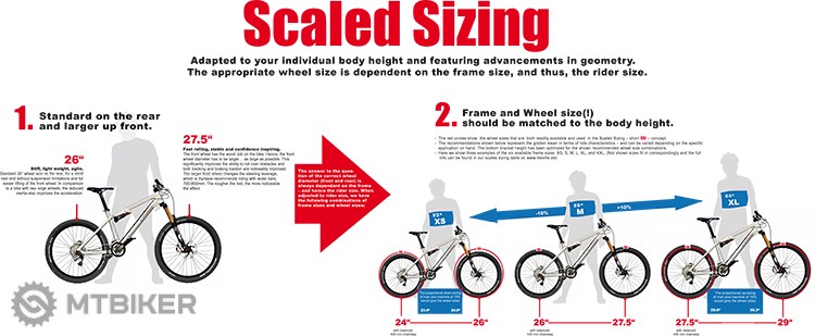

26" su niekedy male, niekdy privelke. Idealne je mat vpredu vacsia a vzadu mensie. Som zvedavy, kedy s tym pridu vyrobcovia
Presne tak Trek ma 69er, liteville tiez cosi vymyslel a urcite aj kadekto iny.

Mne sa paci ten argument, ze ked "nasadim velku gumu, napriklad 26x2.3 tak to je rozmer skoro ako 27,5". Ako 27,5 s akou gumou ? Uz len koli povahe bicyklov na ake sa teraz 27,5 tlaci najviac sa zvacsa dodavaju tie bajky s velkymi gumamy, napr. Remedy a Slash 27,5 x 2,35. To by si na ten 26" raf musel dat asi 2.6tku aby si to dorovnal.
