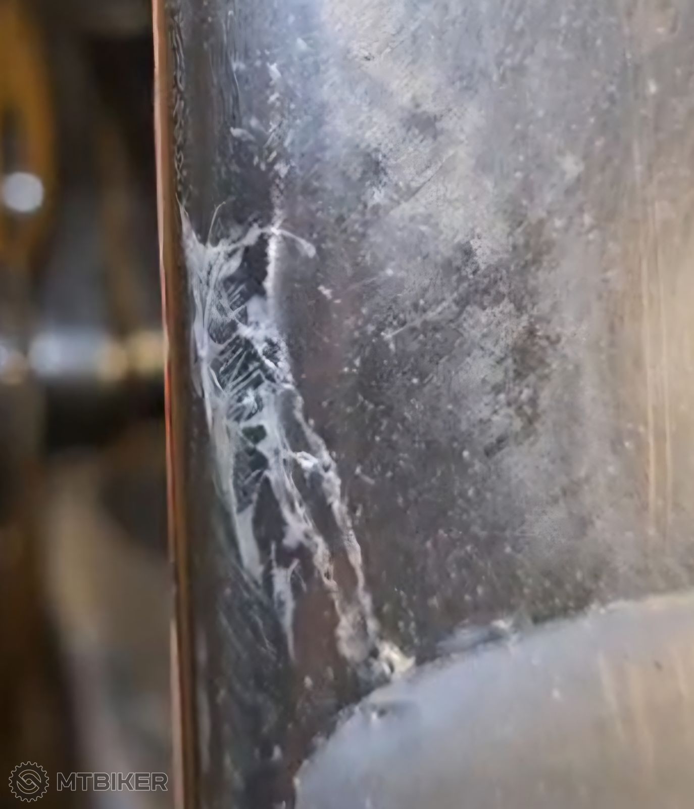

Myslím že prasklina na opacnej strane 30 cm od dotknuteho loziska nijako nesuvisi a narazom. A prasklina na druhej polovici bicykla na zadnej stavbe to tiez nama ako ovplyvnit. Aj ten šuter co tam vletel to malo zniesť.
Btw neviem či si videl niekedy naživo raw carbon od propainu tie praskliny sa ťažko hľadajú na odleskoch toho z koľkých kusov je to pozliepané ja som to fakt zistil až na konci sezóny. Keď som to išiel dôkladne čistiť a servisovať. Obidve dalsie naraz a okamžite som ich kontaktoval.

U nás v partii neostal jeden karbónový propain, ktorý by nebol aspoň raz reklamovaný.
Buď na tyee otvory na bowdenoch alebo sa odlepil stred a na spinoch okolie ložísk a jeden stred.
Ja som v lete riešil problém so zadnou stavbou, ložisko malo vôľu, išlo vybrať prstom 😀👌

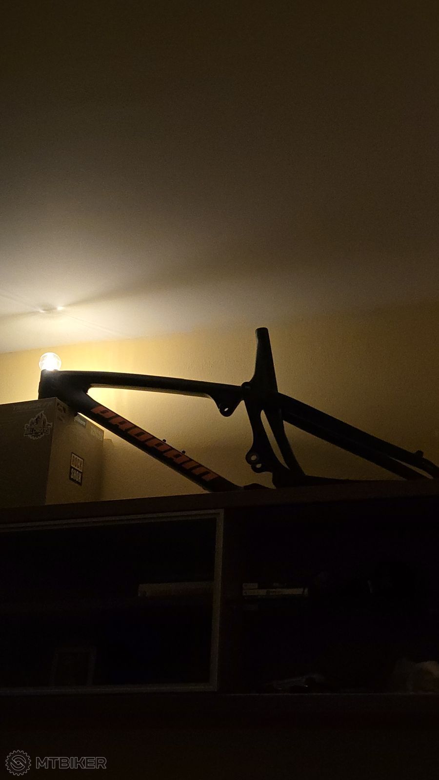

Update , hliník mi neponúkajú na crash replacement iba carbon. Beriem CF6. Komplikacia s integrovanými káblami je že je tam zvýšené hlavko / ked si eše zakúpim ich integrovaný predstavec tak je tam jedna extra hrubá podložka a možno budem mať krátky krk na vidlici. Takže to chce aj novú vidlu možno , uvidíme. A na CF5 som mal zakúpené huber bushings do tlmiča , kto pozná problem so zapečenými pôvodnými vložkami na tlmičoch v propainoch vie prečo som ich mal. Tam mi dávajú tie neštastné tovarénské a vraj rozmer je iný takže huber neprenášam. Doondený CF5 píliť nemám ale oprava len predneho trojuholníka je za 560 € takže z neho môže byť akurat tak lampa v garáži na stene.

Nakoniec chceli aby som ho rozpílil , je z neho trofej v podobe lampy nad tv a čakám na cf6 za 750 eur. Nepáčilo sa mi ze na to nepozreli osobne a posúdili to len z fotiek ale čo už. Pri propaine bacha na tukes na spodnu trubku , lebo kvôli nej padá záruka aj na veci čo s nou nesúvisia.
