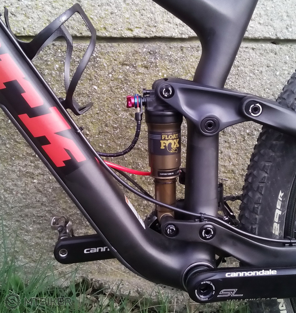

Heh, tak podla fotiek ma maslo na hlave Fox. Predpokladam, ze nepocitali s tym, ze budu tlmic s lankovym lockoutom montovat na prepakovane prisernosti ala Trek

Možno by si si najskôr mohol zistiť, že ten doraz ovládania tlmiča sa dá otočiť o 180° a než začneš "kydať" na Fox
Áno, bavíme sa o Fox. Ako napísal Ramon, ja som si to na oboch mojich Top Fueloch otočila sama a v domácich podmienkach zmenila vedenie napriamo dole. Je však lepšie použiť na to veľmi ohybný bowden alebo bowden typu Nokon alebo i-Link. Potrebuješ na rozobratie iba taký miniatúlny torx, ktorý normálne nebýva súčasťou bežných sád. Avšak dá sa kúpiť v obchodoch s náradím. Návodov ako na to je na webe dosť.
