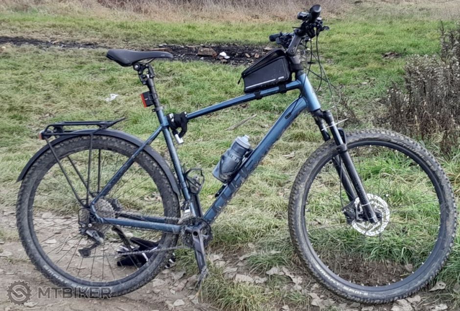

A nebude to tym, ze mas HT, kde ten rozdiel v geometrii vo vseobecnosti nie je az tak velky ako pri fulloch? Aj sedlova rura stale tusim pri HT vychadza priamo z BB + nie je zahnuta.
Ale mozno sa mylim, v HT moc nemam prehlad.
