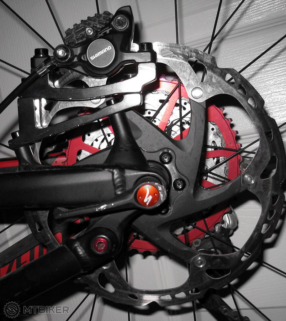

pls je možné vzadu na návarky 160 mm nejakým spôsobom použiť 200 mm kotúč? momentálne je tam adaptér a kotúč 180 mm, je možné a bezpečné použiť pod súčasný adaptér tento 20 mm https://www.mtbiker.sk/shop/komponenty/brzdy/diely-a-adaptery/ashima-au-31-adapter-pm-pm-20-mm.html, alebo dva adaptéry na sebe sú hlúposť?
našiel som ešte tento, podľa popisu by to malo byť presne čo potrebujem, ale podľa fotky sa mi nezdá, že by to posunulo prasa o potrebnú vzdialenosť
https://www.mtbiker.sk/shop/komponenty/brzdy/diely-a-adaptery/avid-cps-40mm-adapter-pm-pm-bez-skrutiek.html
https://www.mtbiker.sk/shop/komponenty/brzdy/diely-a-adaptery/shimano-adapter-pm-na-pm-predny-zadny-zo-160mm-na-203mm.html
Mám vzadu PM/ PM 160mm a pasuje na rovnaký kotúč..
kotúč mám 200 mm, nechytalo by celuú plochu platničiek. ale podobný je aj na 200 mm, len si to neviem akosi predstaviť, možeš mi to prosím ťa odfotiť?
