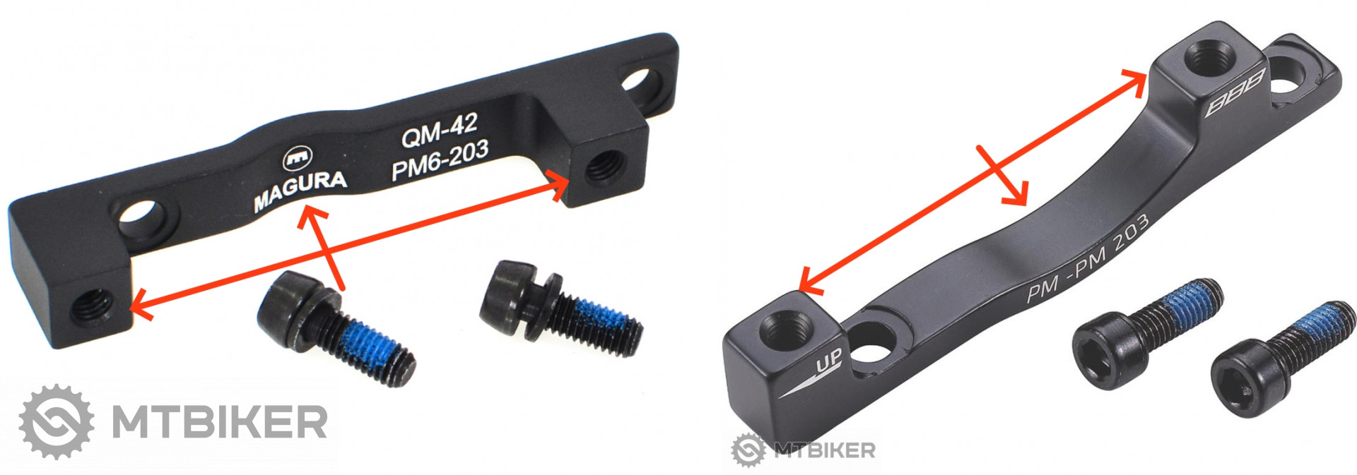

mam vpredu magura mt4 a 180mm, chcem vymenit kotuc za XTR 203mm, aky adapter budem potrebovat?
ja mám napr tento https://www.mtbiker.sk/shop/komponenty/brzdy/diely-a-adaptery/bbb-bbs-92-powermount.html
BBB BBS-92 POWERMOUNT 160/203mm

MOC 10,99 €dakujem za adapter, este ked vas mam na linke? ake platnicky k nemu?

chcel som vymenit 160mm vpredu na 180mm.
objednal som RT66, brzdy mam M315
Ked som ho nahodil, tak nebralo kotuc uplne zhora. bolo tam asi 1-2mm volne.
tak som medzi prasiatko a adapter dal podlozky.. teraz to berie pekne z hora..
