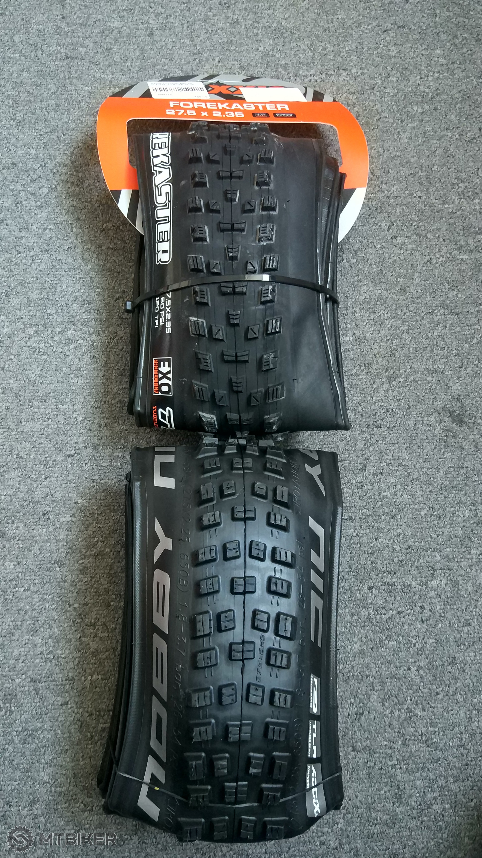

Dnes prislo z miestneho shopu
Maxxis 2,35
Svajble 2,25
