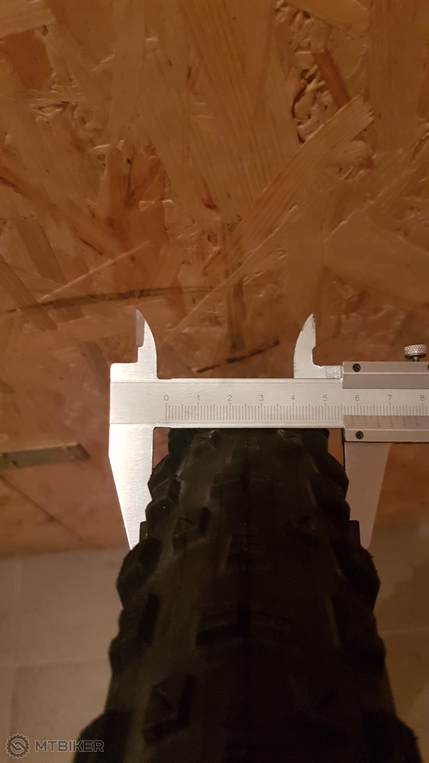

mam tieto kolesa, chcel som na jesen/zimu dat sirsie plaste aka forekaster alebo nieco podobne
da sa tam obut 2,35 forekaster/ikon pripadne nieco take? alebo radsej ostat pri 2,2 ? povodne tam boli 2.1 Mavic pulse pro co boli super rychle plaste ale v mokrom velmi nechceli drzat
aktualne su tam 2.2. ikon drotene
2,35 plaste sa mi nepacia ani na 23mm. na 19 by som ich nedaval - teda ak ich nevozis nabombovane.
Forecaster sa robi aj 2.20 - som to riesil zrovna na predoslej strane - asi ich dam na zimu.
no kua a 2.2 forekaster potom je co za uzovku?
no tlaky presne nemeriam ale ked som mal uz trochu sfuknute tieto ikony tak uz som videl ze sa to bocnici nepaci a v naklonoch uz ma tendenciu zuvat sa a nedrzat, ved som sa koli tomu aj raz vykydal na cerovke co mi uslo predne koleso
19 je fakt málo na takéto gumy, mne to žulo a v zlom teréne podfukovalo popri odchlípenej bočnici; ako tak to išlo pri vysokom tlaku, ale to potom stráca pointu takýchto plášťov. Dal som potom 25, to je úplne iné jazdenie.
