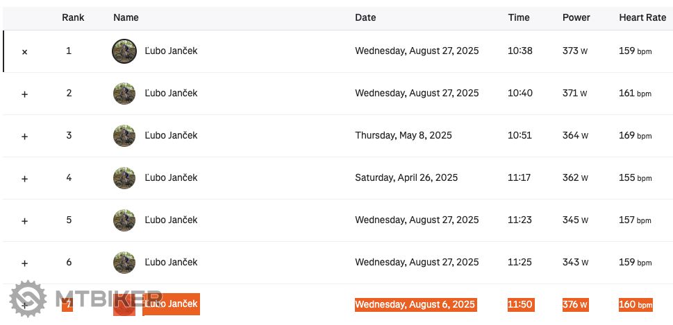

A teda tie Specialized Fast Trak/Air Trak minimalne po asfalte a tvrdych povrchoch fakt letia. Pre zaujimavost toto su casy na znamom segmente Strmina pri Bratislave. Ten vyznaceny cas je na MTB, ostatne su na cestaku. Jasne, nie je to vedecke porovnanie lebo kazdy wattmeter moze trochu inak merat, ale vychadza to priblizne o minutu pomalsie na 10 minutach. Tam ale treba zapocitat aj cca +3kg vyssiu hmotnost MTBcka oproti cestaku a horsiu aerodynamiku. A na MTB som ma nafukane bezne tlaku do terenu (19/21psi), ziadne nabombovane gumy na asfalt.
Ked si porovnam ine asflatove segmenty, kde som tiez jazdil intervaly na Pirelli XC RC, tak na Spesloch som vzdy jednoznacne rychlejsi. Ale na terennych segmentoch (napr. naucnym chodnikom na Kamzik) sa to uz strati a tam je to uplne zajedno.

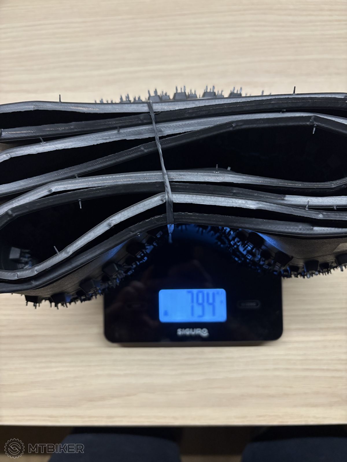

Nedalo mi to objednal som este dalsie 2 Rick Xc a Dubnital Race Rapid a Grip. Hmotnosti:
- Rick XC 770g, 780g, 780g, 794g
- Dubnital Race Rapid 653g
- Dubnital Race Grip 676g
Je mozne ze ta moja kuchynska vaha za 10 euro nevazi presne. Skusil ale som nejake kontrolne predmety (garmin, iphone) a tie mali presne na gram tolko, kolko by mali mat.
Ked som porovnal zlozene plaste, tak Dubnital vyzera mat vacsi obvod, ale tak bohvie ako sa to natiahne ked sa to nahodi. Rick ma zase sirsi vzor. Stary ojazdeny XC RC ale bol zlozeny skoro o 1cm sirsi ako Dubnital.
