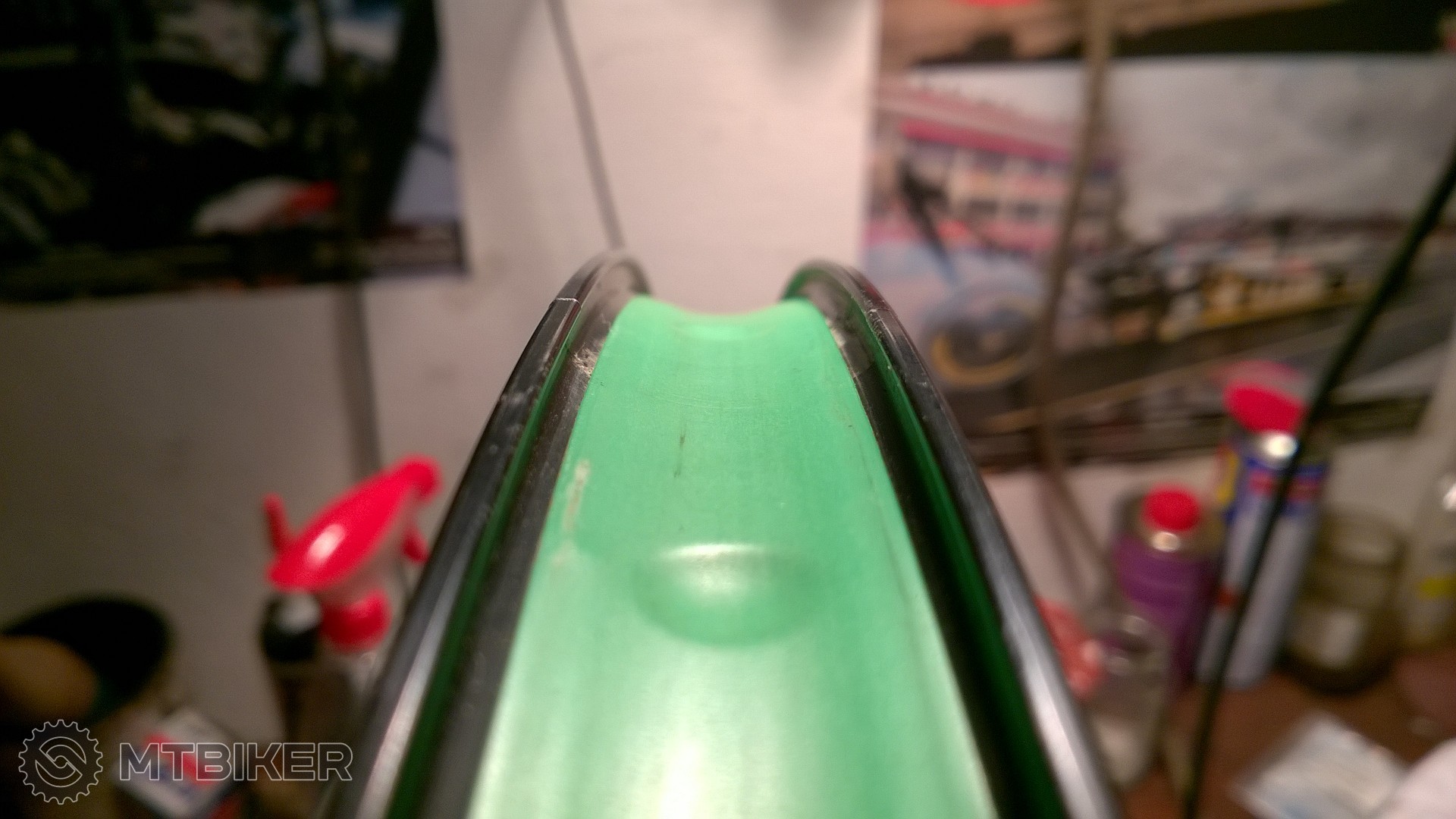

MOC 29,99 €Prečo chceš na cestný ráfik obuť MTB gumu šírky 2,25"?
Samozrejme, že si robím srandu, ale ničo pravdy na tom bude. Minimálne na takom úzkom ráfku s takým širokým plášťom celkom nevyužiješ hlavnú výhodu bezdušového systému. T.j. fúkanie na nižší tlak. Ten mechoš čo ti to hovoril má pravdu. Plášť sa ti bude žuť. Využiješ teda hlavne zalepenie prípadného defektu tmelom a odstániš seknutia duší.
Osobne po skúsenostiach odporúčam na takýto ráfik max šírku 2,1". A o Lite Skin verzii Schwalbe ani neuvažuj. Má veľmi slabé boky (teraz nemyslím málo odolné) a bude sa na tak úzkom ráfku pri nižšom tlaku žuť. Skôr by som odporúčala nejaký Maxxis s EXO protection. To je IMHO na tento účel a tvoj prípad lepšia voľba a väčšia istota.

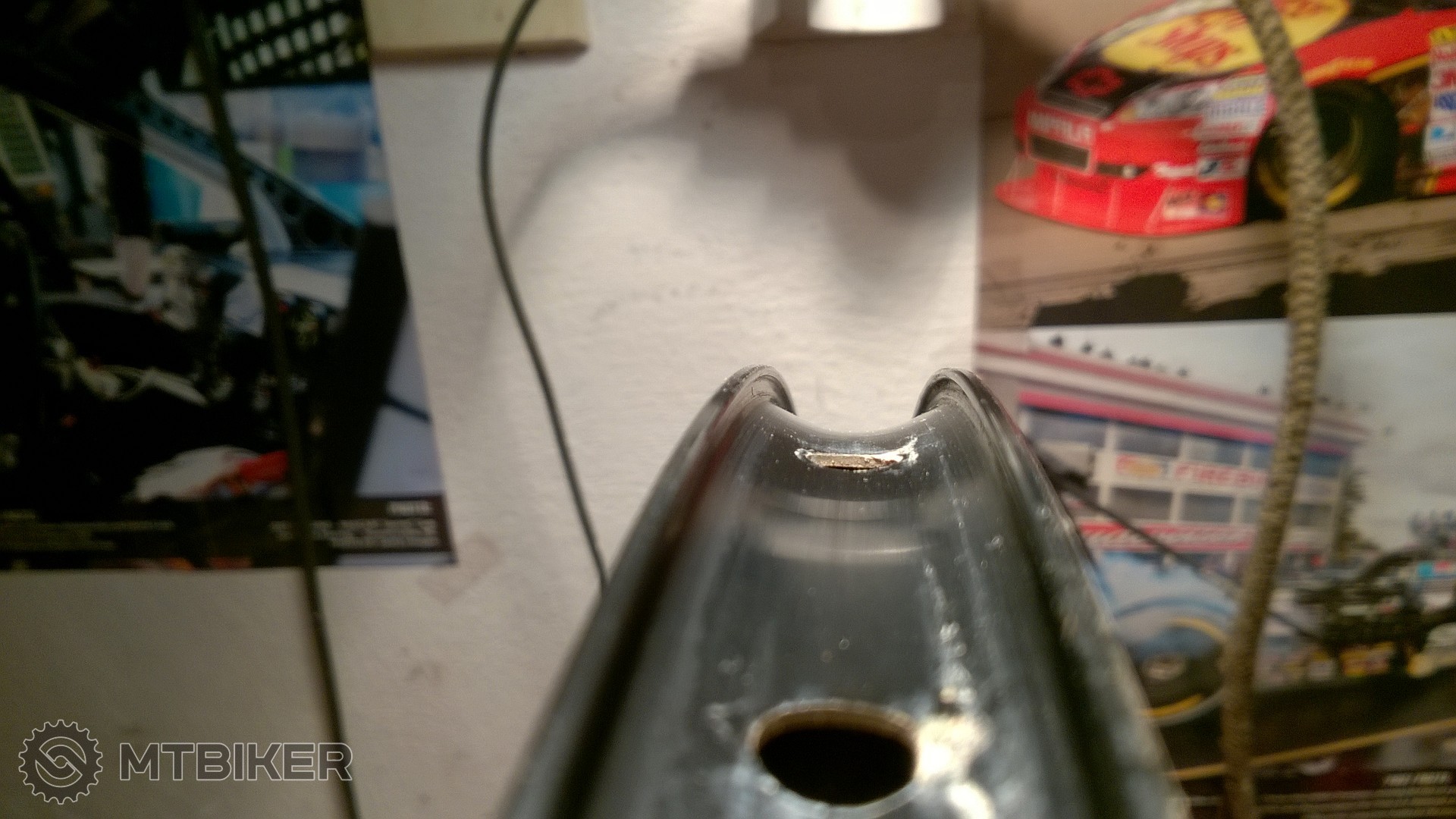

MOC 88,99 €tiez som objednal http://www.suncycle.sk/sk/produkt/kit-joes-no-flat-tubeless-ready-all-mountain-av-/5775 ajked som mal trocha strach ci ta vlozka nebude moc siroka.. ale hadam nie
Filus prečo by si neskušal?
nie je tam prakticky žiadna plocha o ktorú sa môže pätka oprieť
