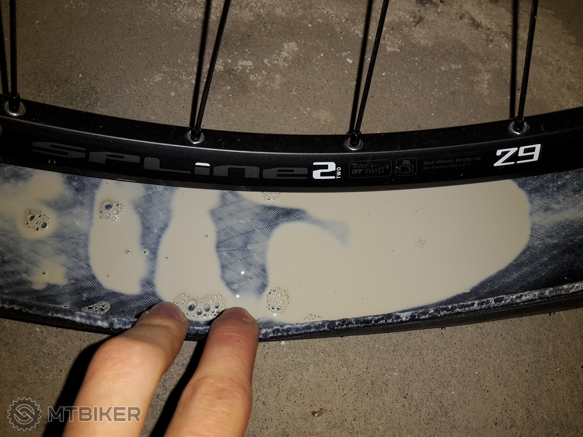

11kubo kolko tmelu si daval do kolesa. ja do 29" jedno deci.
Zda sa, ze taka banalita ako polozenie na kybel, ma ucinok - vyplnenie mikroporov v bocnici. Usetri to kopu trapenia.
Hrkanie a natriasanie s kolesom, aby sa tmel dostal na bočnice je predsa základ pri každom bezdušáku. Problém s verziou Conti RS však nie je v utesnení pri nahodení, ale veľmi náchylných bočniciach na oteruvzdornosť. Ale to za chvíľu zistíš aj sám
ale veď uvidíme.... možno sa raz ozvem že som 10kilometrov kráčal domov pindajúc na tenké bočnice
