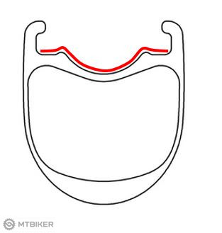

zdravím páni a Kristina, po 5 defektoch za posledné 4 dni a mnohých predtým /rastie mi tu v okolí kotvičník zemný latinsky tuším "the-son-of-a-bitch" a nejako sa mu nedokážem vyhnúť/ by som aj ja rád konvertoval na inú vieru, konkrétne na TUBELESS...
otázky: 1. pôjde to s mojimi Crossride s dierou 8.5mm s Presta ventilmi alebo mám kúpiť tubeless autoventili bohužiaľ niesú tu v shope...
2.chcel som pásku No Tubes 25mm dostanem ju do 21mm ráfku alebo mi stačí 21ka , názory sa rôznia... plášte by mali vyhovovať - vpredu X-king perfor. 2.4 ,vzadu Aspen 2.1 TR + asi No tubes tmel...
Vopred díky za rady.

Čo sa týka tých vrntiliek tak Presta ti pojdu napr. tieto majú refukciu na auto ventil
https://www.mtbiker.sk/shop/plaste-a-duse/duse/ventily/effetto-mariposa-caffe-tubeless-ventily-40-mm.html
A tá páska, ja som teraz daval 25mm do 23 rafikou a v pihodičke, ale myslim ze 21mm bude úzka a do tvojich pretože páska ti kopíruje ohyb v rafiku.

MOC 19,90 €Ventil ako taky je fajn, redukcia na dieru pre autoventil zial nie - u mna nefungovala. Bud to netesnilo, alebo ked som silnejsie dotiahol zavit ( podotykam prstami, bez naradia ), tak sa guma zdeformovala ( ten kvader ) a skoro ziaden vzduch nepresiel... Mimo tohoto problemu ale ventil sam o sebe fungoval fajn, len treba brat na vedomie, ze kompatibilita s dierou na autoventil je tu formou "papier znesie vsetko". Ja osobne som nakoniec som kupil autoventil.

Ber tento - https://www.notubes.com/stan-s-race-sealant-quart
JanMare - paska sa pri lepení nezužuje, drží tvar. (žltá páska)
Mam tiez crossride...
Paska 29 alebo 30mm no stans, musis prekryt aj spoj na rafiku, dosť to tam fucalo. Tu effeto nekupuj, je o nicom.
Ventilky tutola zo shoppu s kuzelovou gumenou redukciou
Najprv daj par malych casti pasky na dieru ventilu, aby sa trocha vylepšil tvar rafiku, kedze je tam velka priehlbina. Potom dat pasku.

pravdepodobne budem objednávať z BD tam majú tieto AV , tá páska čo odporúčaš v šírke 29mm vylezie až na boky kde dosadá plášť, nebude to vadiť?

https://www.mtbiker.sk/shop/kolesa-a-rafiky/rafiky/pasky-do-rafiku/no-tubes-paska-do-rafika-zlta-10-y-x-30-mm-9-14-m-x-30-mm.html

Ale ten blbec prve ocistil rafik aj s dusovou paskou a siel nalepit pasku na nu, a az tak mu docvaklo ze tu pasku treba dat prec
