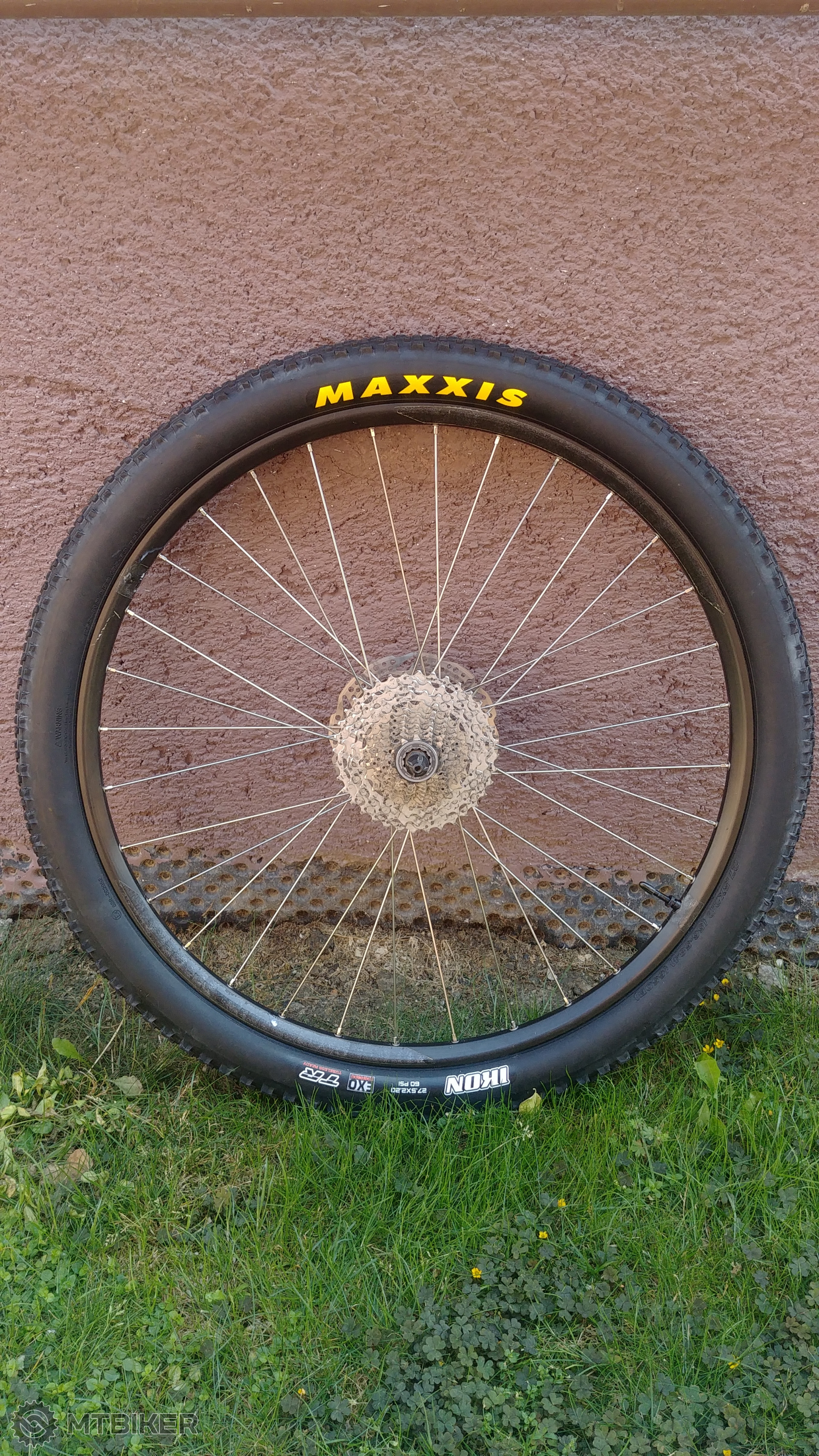

- mlieko netreba tak casto ako je v navode dolievat, cez zimu som jazdil malo a v podstate vydrzalo pol roka bez udrzby.
- na mojich plastoch mlieko presakuje a vyzera to ako keby isiel okolo pes a oznackoval by si kolesa, hlavne ked bike dlho stoji.
- TB zvladnu jak male tlaky tak aj velke, na nizkych sa super jazdi v terene ale netreba to prehanat.
- instalacia bola moja prva a dodnes drzi, paska nejaka PVC oranzova z hornbachu, jedine co som si vsimol ako potencialne zlyhanie ze bola do dierok pre spice dost pretlacena, keby boli dierky ostre asi by pasku pretrhli. Inak to nebola ziadna veda nahodit, zvladne to kazdy kto nema gramblave ruky.
- dolievat mlieko idealne cez ventilok, inak je to bordel davat dole plast.
Dokazem si predstavit je ze to celkom bordel ked niekto meni casto plaste alebo celkovo nieco riesi s kolesami, inak by som povedal ze tubeless maju velmi malo nevyhod oproti vyhodami.
-tmel No Tubes Quart cca 100ml na koleso + jedno dolievanie po cca troch mesiacoch v objeme 50ml
-plast Maxxis Ardent Race 29x2,20" EXO TR KEVLAR
