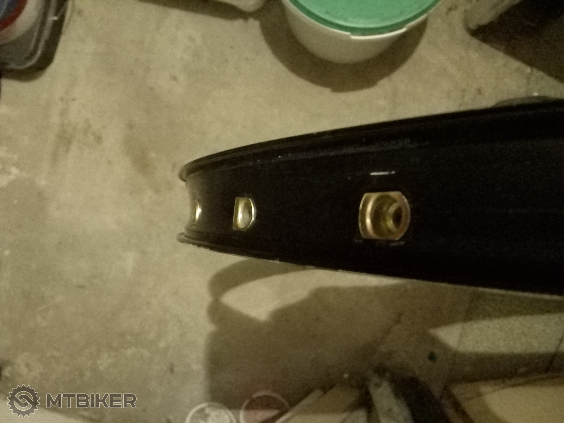

u teba to moze byt netesnost okolo ventilu - paska sa ma prepichnut niecim okruhlym aby vznikla mala okruhla dierka cez ktoru natlacis ventil. ten tlacis palcom do rafu a dotahujes maticu na druhej strane. nie kliestami, lebo potom ho v pripade potreby v terene nepovolis. tesnenie ventilu musi mat vhodny tvar vzhladom na tvar zliabku rafika.

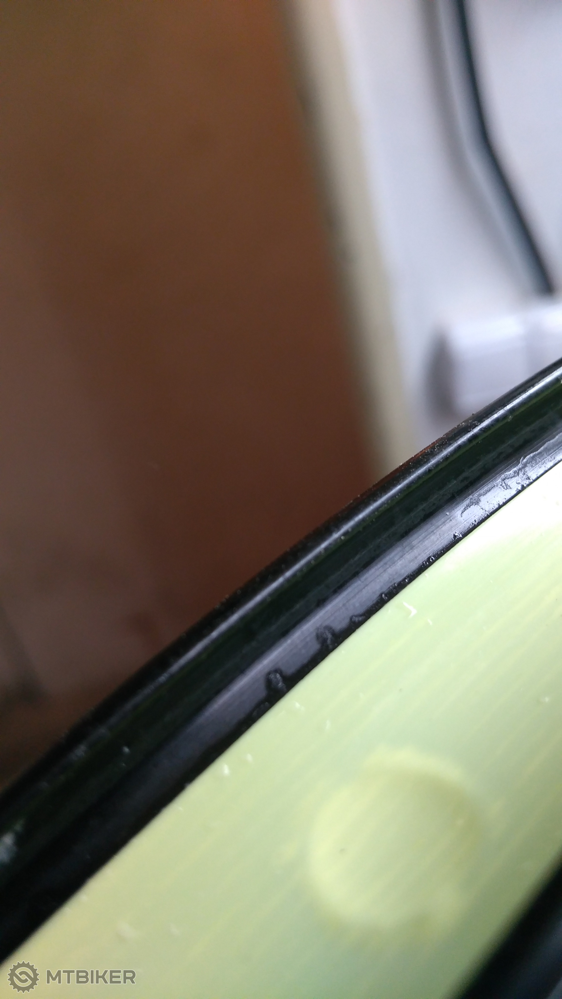

fukaj na vyssi tlak - ale tak aby ti nerozdrapilo rafik, skor natri patky jarovou vodou - to mi vzdy pomohlo a patky zaskocili okolo 2bar

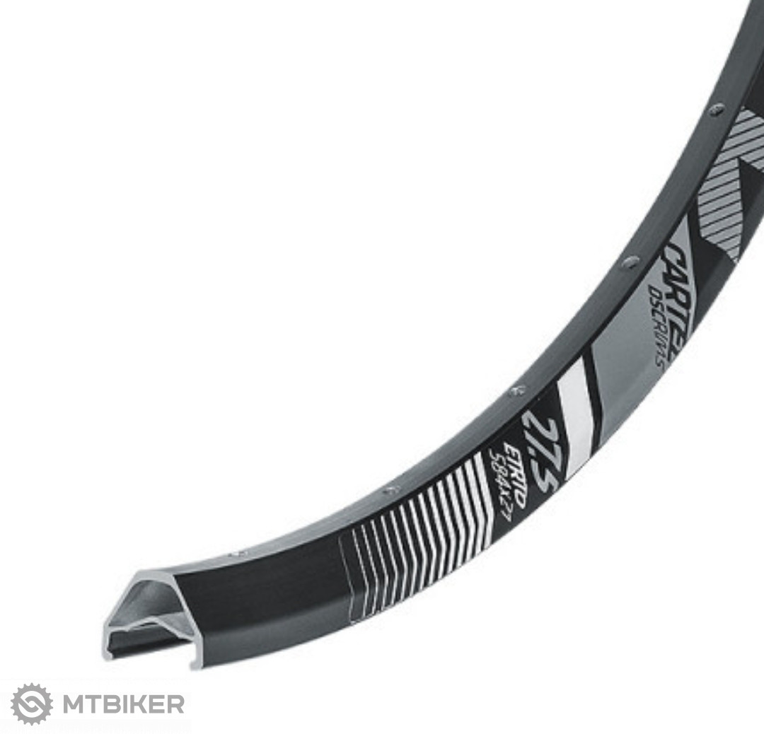

tento s tou dosadacou plochou myslím že uplne v pohode, pasku odporučam až po okraj rafu aby ju prekryla patka plašťa, a pasku použíť pevnu TLR nie nejake hračkarske nahrady, ktore držia len na kratko
Mne tu neodporucali prerabat neTLR rafik KELLYS CARTEL napriek tomu som skusil...prva prerabka a drzi uz vyse roka...este som nedolieval tmel...profil rafiku asi taky isty ako tvoj
