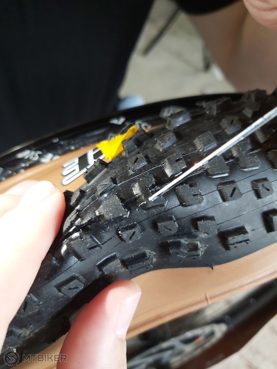

Včera som sekol bočnicu o raf, kvôli školáckej chybe, príliš nízky tlak, príliš vysoký skok... Hodil som tam dušu a išiel ďalej, dnes som to rozobral a strčil knot.
