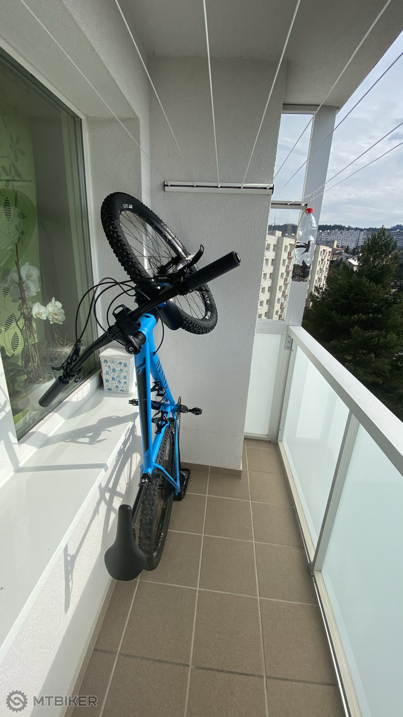

Co si myslite? Mate niekto bajk uskladneny podobne na bezdusakoch? Skusenosti?
Dakujem.
PS: bajk tak mam uz rok a pol..zatial tesnenia aj vsetko okrem sedlovky (reklamovana uz 3x
A aspon paravan proti slnku by tiez nebol zly napad. Pripadne zakryt plachtou.
Napadlo ma aj to..ze keď začnú mrazy, hodím tam spať duše..len neviem ani ci to v lete vydrží to teplo.
