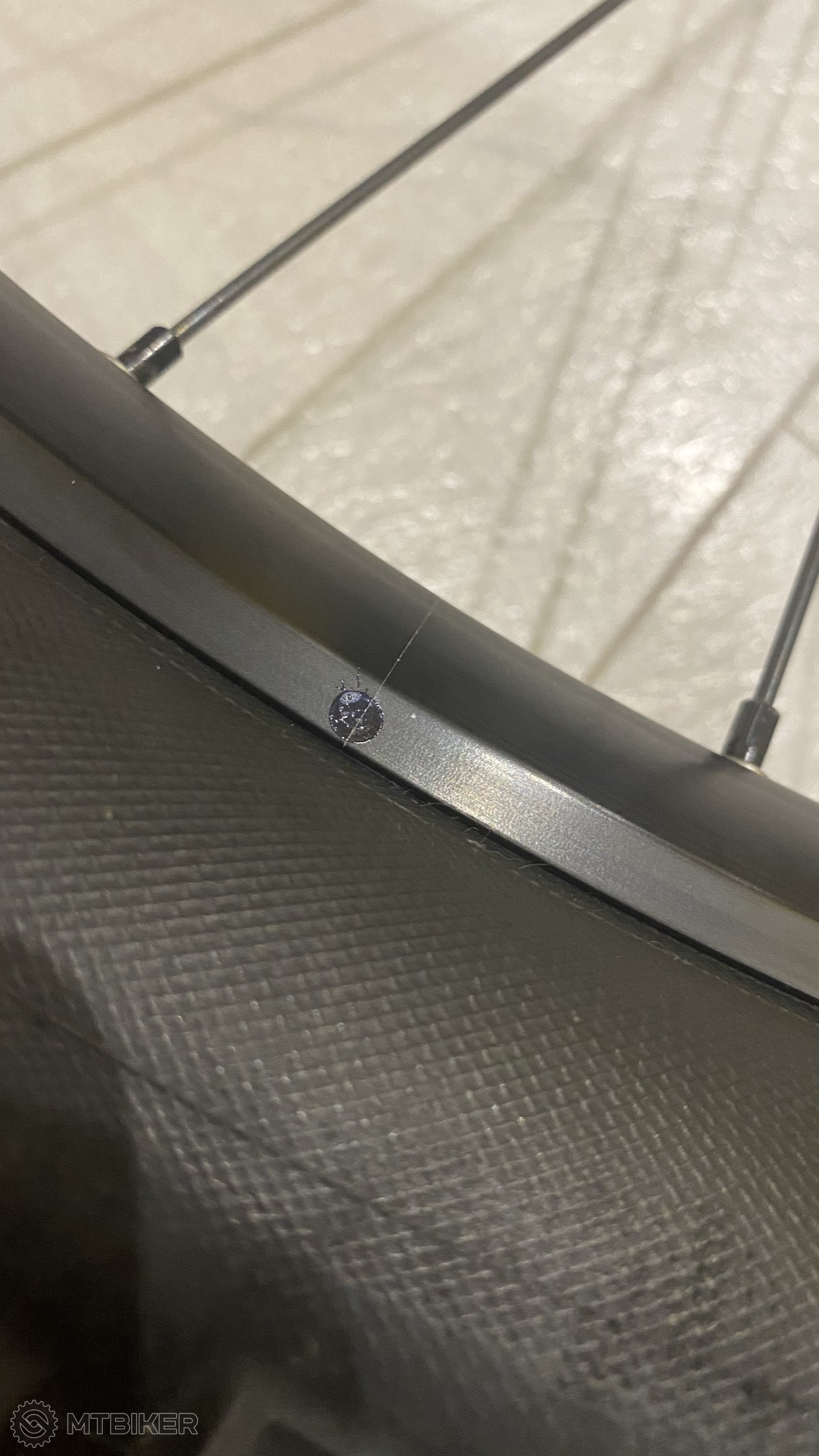

nalejem teda 120ml mlieka, zacnem fukat..na kolese sa po obvode objavi zopar fliackov, asi spomienky na stare defekty..fukam dalej..nafukam na 2 bary, ze necham tak a uvidim do zajtra ako to bude drzat..otacam koleso v ruke, pocuvam ci kdesi nefuci a zrazu citim prudky tlak vzduchu na tvari. Ale fakt prudky, ziadne mlieko, iba vzduch..hladam kde a najdem..poriadne zacnem pretrepavat koleso, uz ide aj mlieko..ale nie z plasta ale cez spoj na rafiku (DT Swiss M1900)..po chvili to upchalo, zmeral som tlak, klesol z 2,0 na 1,6 bar..dofukal som to na 2,15 a idem cakat..zatial uz nevyteka viac. Co s tym ak to tade bude unikat, reklamovat? V Canyone ich zo mna uz ebne
