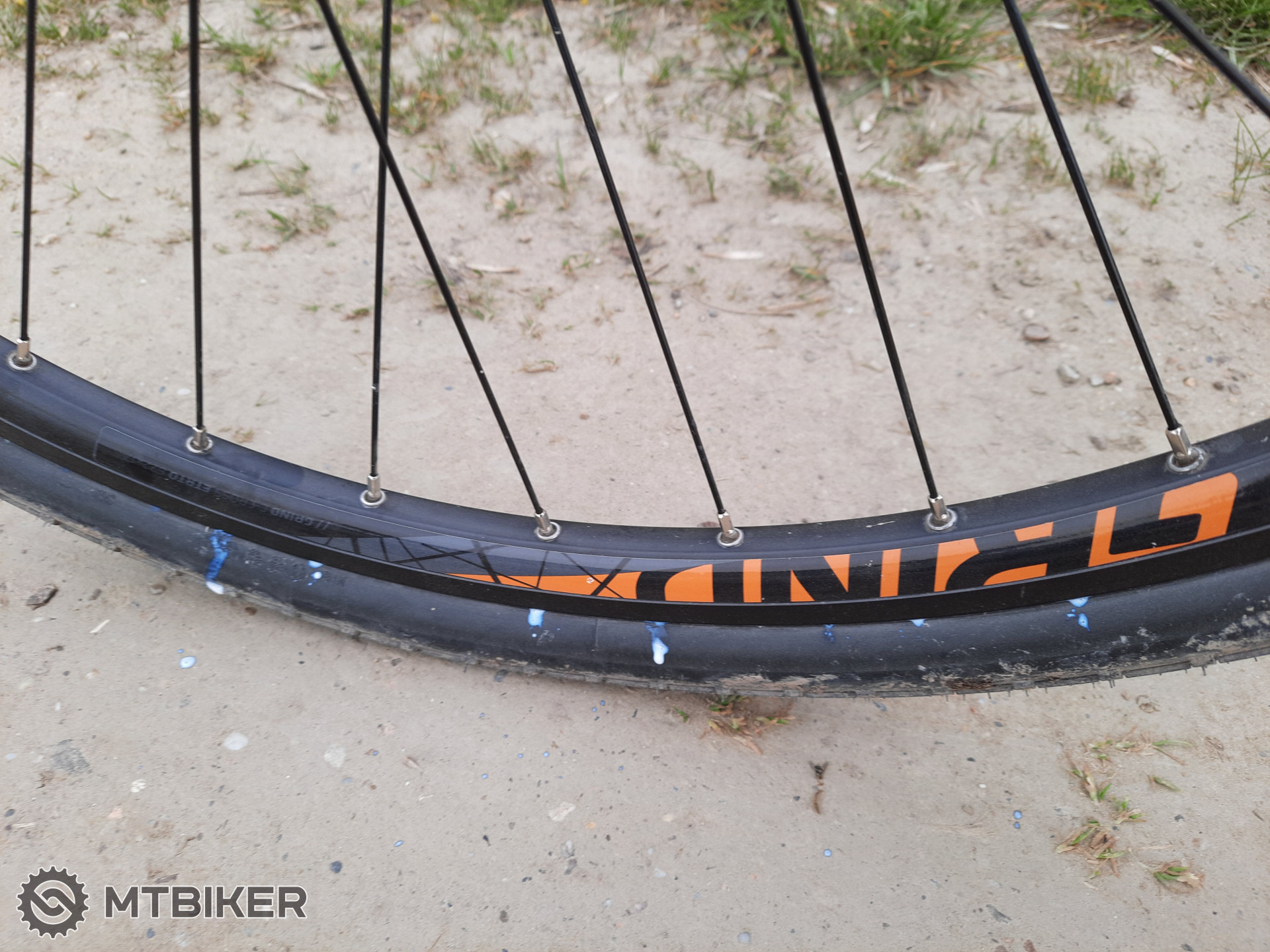

Rafky Kellys Grind 622X17C nie su tubeless ready, ale podla mejlu vyrobcu malo by to fungovat po prerabke. Plaste Panaracer Gravelking SK 700X38C.
Este by som dodal, ze asi pred dvoma mesiacmi som zvonku pretrel rafky silikonovym olejom. Pred prerabkou som bajk umyl na vapke, nechal vysusit a rafky som pred konverziou TL odmastil alkoholom.
Dnes som bol len tak námatkovo kuk bajk, zadný plast úplne vyfučaný. znova som ho nafúkol a okrem spomýnaného slzenia som nič nenašiel. dokáže bajk na tubeless so slzením za 48 hod úplne vyfučať ? prestáva sa mi to páčiť...
Lebo ak sa to deje pri jazde rovno, bez brzdenia na prekazke bez naklopania tak mas tuhsie bocnice plasta, ako tlak v plasti. Inym slovom fukas malo. Ta dalsia paska moze pomoct, ale ja by som sa toho aj tak bal. To bude vecny problem pri tom tlaku. Proste ti skace patka do zliabku a to je cele zle. Mas niekde link na rez rafom ?
Čo z toho má význam riešiť? Jazdím enduro.
