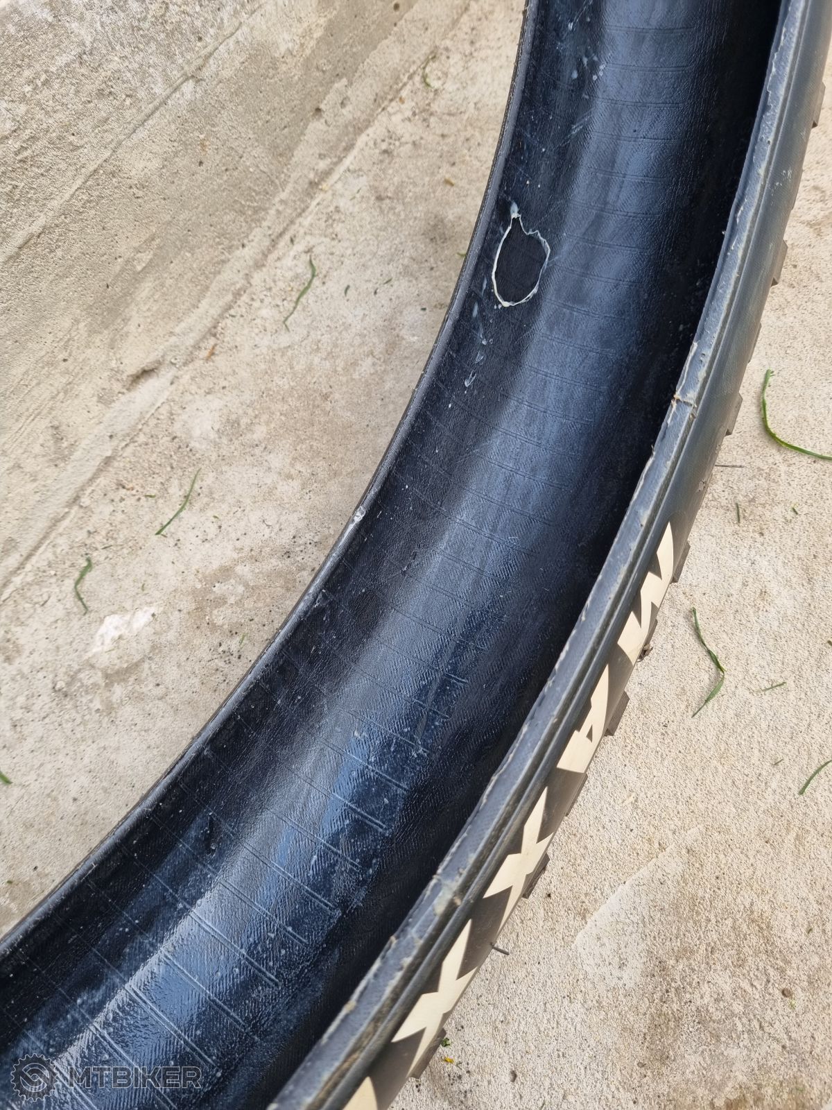

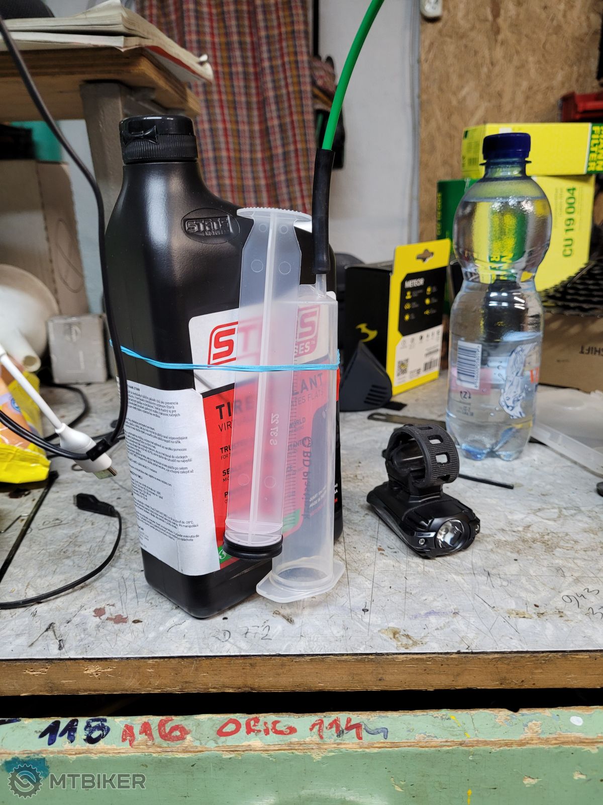

vsade je pisane, ze kontrola tmelu po 3-6 mesiacoch pripadne doplnenie nikde ale nepisu kolko treba doplnit.
je to mozne skontrolovat aj bez demontaze plasta z rafika? po roku pouzivanie teda bezpodmienecne vymenit ocistit plaste zvnutra a naliat novy tmel?
dakujem
Zistis to tak že ponoriš koleso do vody a pozeraš kde je unik.

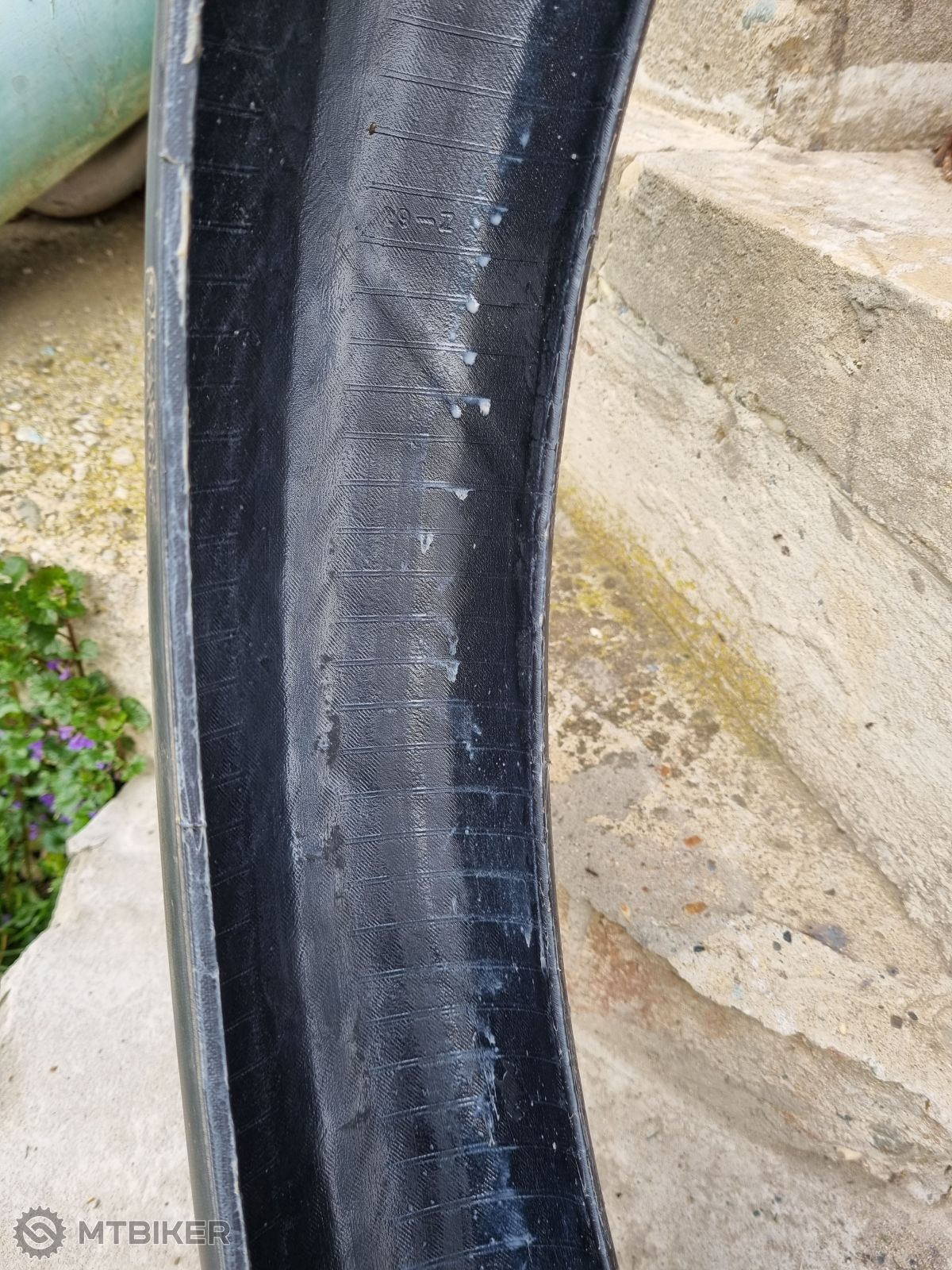

1:) ten jemny zaschnuty "film" od stareho mlieka tam moze ostat, alebo radsej komplet cele vycistit?
na foto je to v takom stave, ze som to len vyutieral handou do sucha.

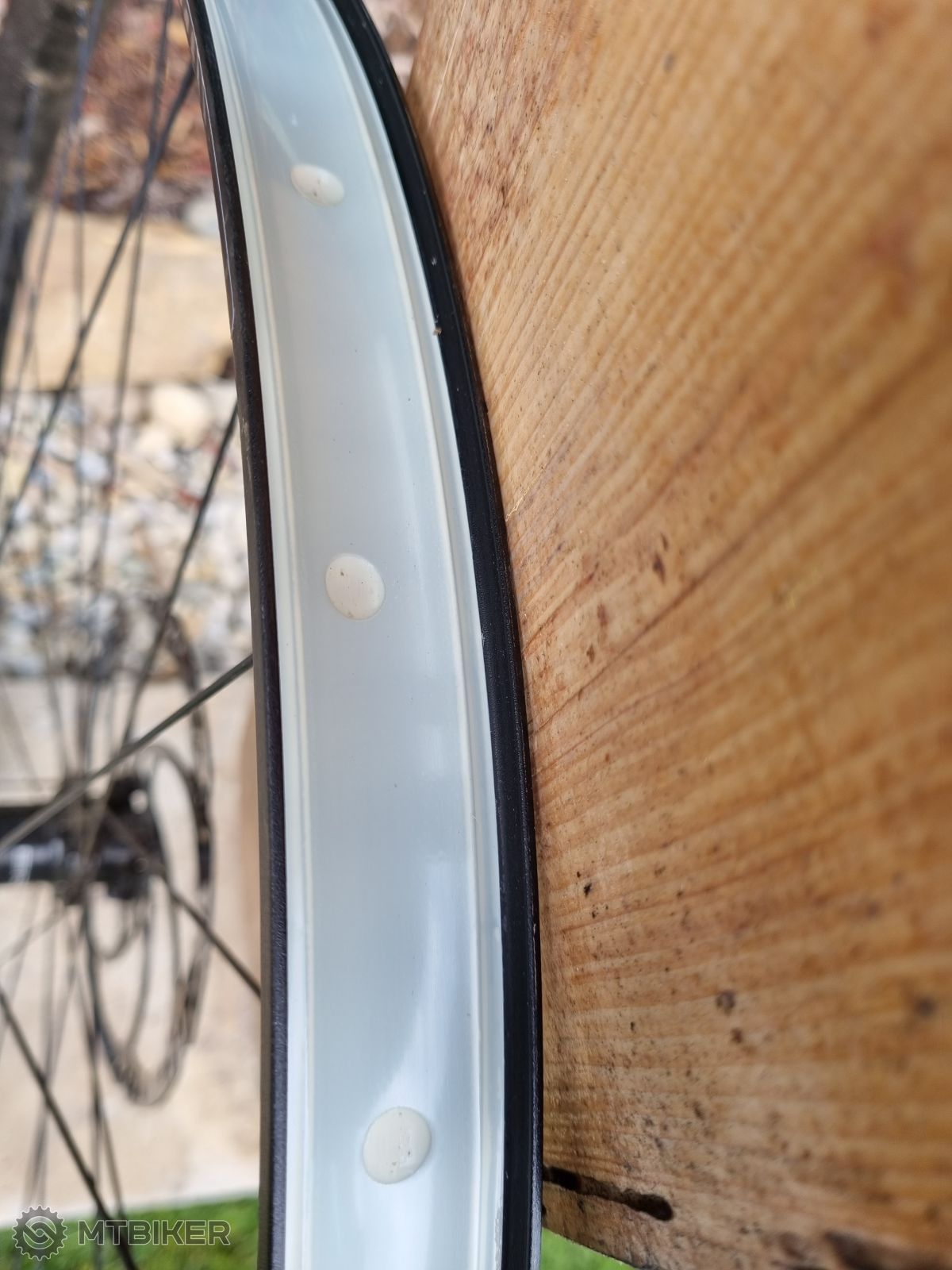

2:) paska v rafiku este vydrzi, tie preliaciny po dierych na spice su v pohode, netreba este riesit novu?
