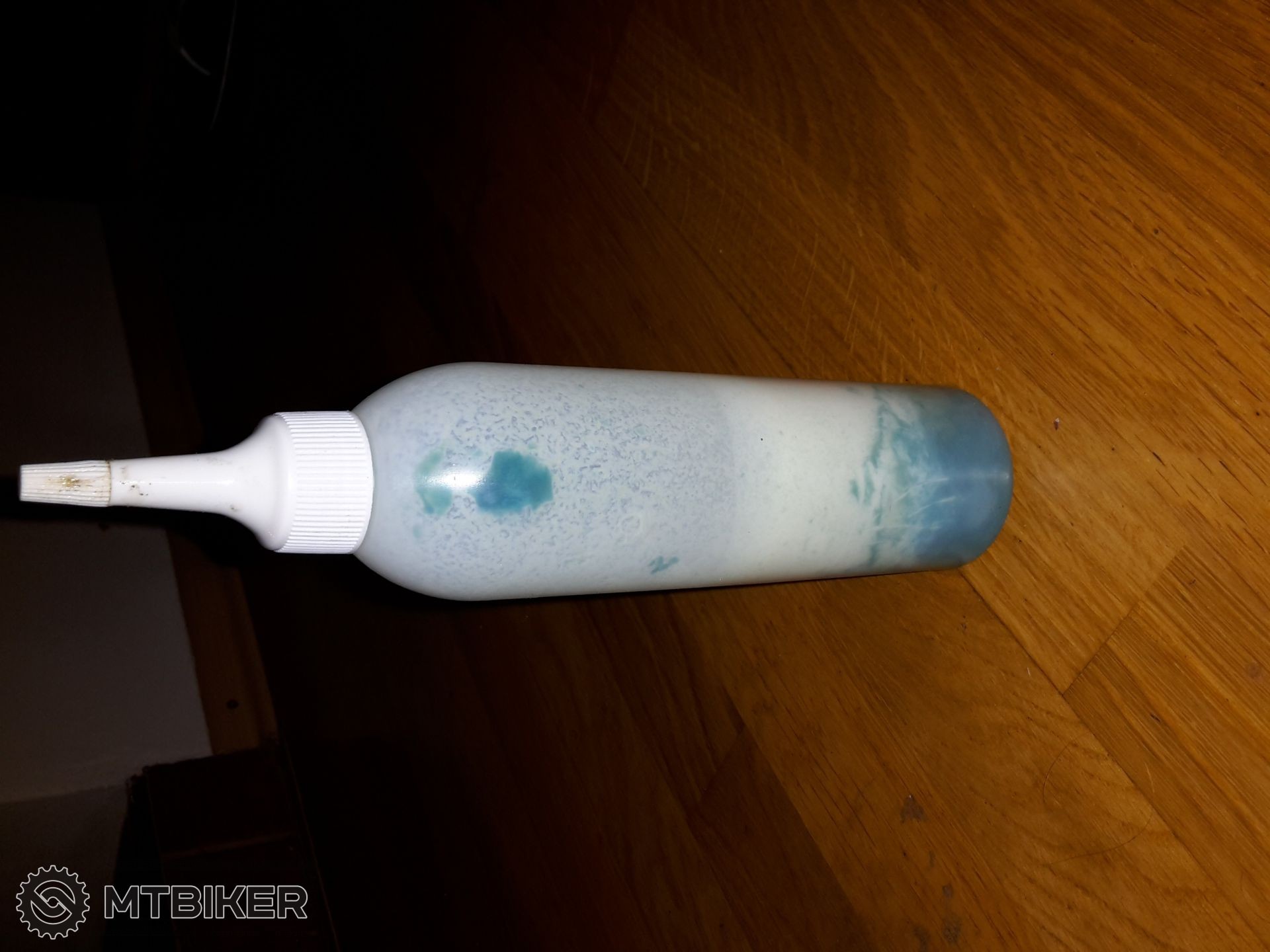

Ano len ho nesmieš zabudnuť pretrepávať lebo sa ti rozdelí na dve zložky/ v priebehu 3-4 mesiacov / v jednej flaške. Už som tu dával obrázok flašky s grcnutou druhou zložkou a nikto na to nereagoval.
